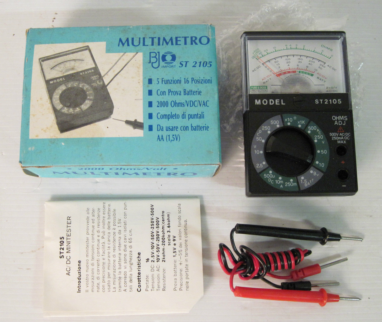

Vorrei sapere se posso misurare con un tester st-2105 con la portata 10Vdc una batteria AAA da 1,5V con il fondo scala in rosso AC 10V. Grazie.

Se non erro su quel piccolo multimetro dovresti avere la portata 1,5 V batt per verificare la bontà delle batterie stilo, fermo restando che puoi utilizzare la portata 10 V DC per misurare la tensione ai capi della batteria leggendo sulla scala (in nero) 0-10 V DC

Se il tuo tester non ha la portata specifica per il test delle batterie potresti mettere il tester per la portata idonea ma mettendo una resistenza di scarica tra il polo positivo e quello negativo oppure una lampadina che assorba alcune ccentinaia di milliampere in modo da provarla sotto sforzo. La prova fatta con il solo multimetro Inganna.

Foto Utentealev, la domanda direi sia chiara. L'op si riferisce all'utilizzo della portata 10Vdc per la misura di una batteria stilo AAA in riferimento alla scala Vac che è di colore rosso.
Procedura scorretta.
Si può utilizzare la portata 10 Vdc per la misura della batteria stilo, ma la scala di riferimento è quella in neretto con l'indicazione 0-10 V; fermo restando che in questo modo si misura la tensione a vuoto della battaria, per verificarne la bontà come già scritto, si può utilizzare la portata 1,5 V BATT specifica per il test della batteria con la scala di riferimento in due fasce, una rossa (scarica) ed una verde (carica).

Va bene, non leggo il fondoscala in rosso,ma sempre con portata 10v 10 V posso leggere il fondoscala 50vcc 50 V ? devo dividere 10:50=0,2 per sapere quando l'ago si ferma a quanto vale ogni segmento della scala? Grazie

Ho trovato in rete una foto di questo tester
Si vede chiaramente che il tester ha la portata a 50 V (CC oppure CA) ed anche il test delle batterie (1,5 V e 9 V)
Allora, per quale ragione non vuoi/puoi usare la portata e la scala corretta :?:

pitero ha scritto: con portata 10 V...
Nella scala Vdc hai riportato i valori 0-2-4-6-8-10 ai quali dovrai far riferimento per la lettura, ovviamente considera che vista la tipologia di strumento e le sue caratteristiche (costruttive ed elettriche) l'errore di lettura sarà considerevole .. ;-)
