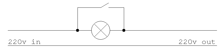

Messaggioda Foto Utenteelektronik » 24 set 2016, 14:54
perché non fai un circuito del genere, così non avrai più corti. L'interruttore puoi anche evitarlo di metterlo, io l'ho messo affianco alla presa in modo da adoperarla sia come shunt che come presa normale, ma attento a metterlo aperto se lo adoperi come test.

Messaggioda Foto UtenteShika93 » 25 set 2016, 12:13

Messaggioda Foto Utenteelektronik » 25 set 2016, 12:48
Se metti da una parte una spina senza l'interruttore e dall'altra una presa, la lampadina mi raccomando a filamento perlomeno 100watt, se devi provare un utilizzatore se è in corto visto che la lampadina e in serie si accendera e limitera la corrente al circuito. Purtroppo con alcuni alimentatori inverter la lampadina si accende ma non a massima potenza quindi con un po' diesperienza imparerai a capire se è in corto oppure no. con questo metodo io da anni non devo uscire fuori a riattaccare la corrente.

Messaggioda Foto UtenteShika93 » 28 set 2016, 20:10
Ah comodo così. Ma la lampadina salta in caso di corto o resta spenta e basta? perché capitava che quando saltavano queste a incandescenza, facesse corto e mi tirava giù il salvavita.

Messaggioda Foto Utenteelektronik » 28 set 2016, 23:10
se la lampadina si accende tu capisci che il circuito è in corto se rimane spenta lo puoi anche inserire direttamente nella 220 V
