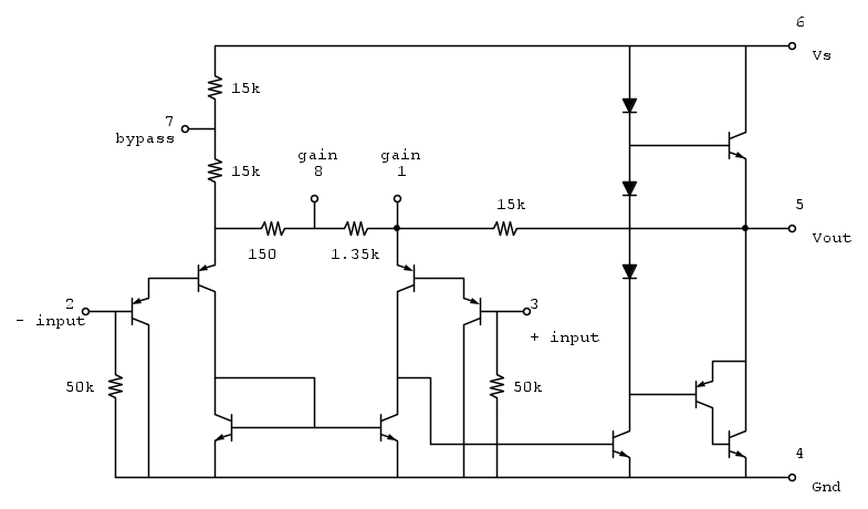

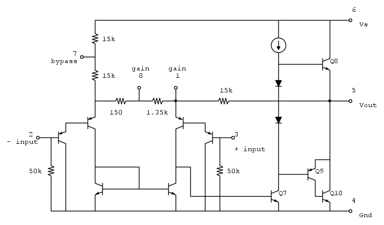

Su spunto di questo thread , ho voluto approfondire il funzionamento di suddetto componente.
Se ho ben capito la parte di destra dello schema dovrebbe funzionare da finale e quindi per per quanto riguarda il funzionamento dell' operazionale vero e proprio non dovrebbe interessarmi.
I dubbi principali li ho sull' uso dei due condensatori da 0,1 uF che si devono usare per guadagni maggiori a 20.
Sia il il datasheet che Foto UtentePiercarlo nell' altro thread, spiegano che il condensatore tra il pin 1 e 8 servono per bypassare il resistore da 1,35k interno all' integrato.
Nel datasheet si legge inoltre che per ottenere guadagni diversi si puo inserire in serie a suddetto condensatore un resistore.
La cosa che non capisco è: un condesatore carico non corrisponde ad un circuito aperto?
In questa condizione la corrente non passa comunque per il resestore da 1,35k?
L' altro dubbio riguarda l' uso del condesatore o del corto tra il pin 7 e massa.
Foto UtentePiercarlo lo ha definito una sorta di filtro per l' ingresso dell' operazionale, il datasheet dice che serve per bypassare l' ingresso inutilizzato.
Immagino siano due modi per dire la stessa cosa, ma mi piacerebbe capirne il perche.
Si, passa sempre dal resistore da 1,35 kohm che costituisce la rete di polarizzazione, ma il condensatore "avvicina" gli emetittori per quanto riguarda il segnale aumentando il guadagno senza modificare la rete di polarizzazione
Non si può avvicinare gli emettitori bypassando la resistenza interna semplicemente con un' altra resistenza esterna, perché questo modificherebbe la rete di polarizzazione.
Infatti, anche se vuoi modificare il guadagno a piacere con un resistore esterno ai pin 1 e 8 lo devi fare mettendo sempre in serie il condensatore da 10 u F.
Probabilmente con guadagni diversi da 20 o 200 , forse si modifica anche la risposta in frequenza a causa delle rete RC posta fra questi due pin.
Però per riportare la risposta in frequenza a quella voluta, poi si può mettere una rete RC fra il pin 5 di uscita e il in 1 reazionando negativamente l' amplificatore
comunque, maggiori dettagli, penso te li possono dare altri utenti più capaci nel settore audio del sottoscritto che può darsi anche che abbia fatto errori di valutazione

lucaking ha scritto: un condesatore carico non corrisponde ad un circuito aperto?
No, alle frequenze che ci interessano può corrispondere a un corto circuito.

Messaggioda Foto UtentePiercarlo » 29 set 2016, 13:40
Il condensatore sul piedino 7 serve a filtrare l'ALIMENTAZIONE dello stadio di ingresso e non l'ingresso in quanto tale! Occhio...

[5] Re: LM386 aiuto su funzionamento.
Messaggioda Foto Utentelucaking » 29 set 2016, 16:33
Ecco, lo sapevo, mi sono infilato in una bega piu grossa di me.... #-o

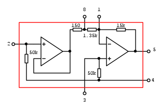

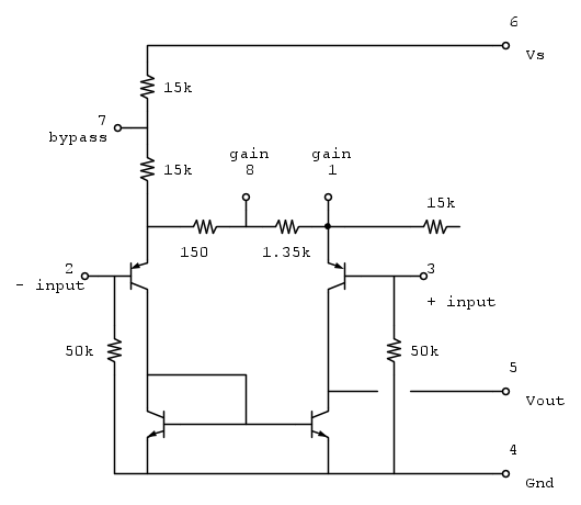

Per provare capirci qualcosa di piu, posso analizzare il circuito cosi semplificato?
Se si, dove collego il resistore da 15K volante?
Questo dovrebbe essere l'amplificatore differenziale alla base dell' integrato giusto?

Messaggioda Foto UtenteBrunoValente » 29 set 2016, 18:47
Occhio! nel primo schema ti sei confuso: il primo diodo in alto a destra non è un diodo, controlla il datasheet, è un generatore di corrente, altrimenti il transistor finale NPN non avrebbe modo di funzionare.

[7] Re: LM386 aiuto su funzionamento.
Messaggioda Foto UtenteBrunoValente » 29 set 2016, 19:01
Il resistore da 15k porta indietro il segnale di uscita per la controreazione.
Se l'ingresso al pin 2 è cortocircuitato al riferimento si vede facilmente che la corrente in uscita a quello che tu in quest'ultimo schema chiami 5, che non è il pin 5 dell'integrato, dipende dal contributo additivo della tensione di uscita dell'integrato dove si collega la R da 15k (perché entra in emettitore) e dal contributo sottrattivo della tensione di ingresso al pin 3 (perché entra in base).
Ad arrivare alla vera uscita c'è ancora di mezzo il pilota che inverte e lo stadio finale che non inverte, quindi complessivamente c'è un'inversione netta e perciò il contributo all'uscita del segnale di reazione che arriva dalla R da 15k è in controfase, come deve essere in una controreazione.

Messaggioda Foto Utentelucaking » 29 set 2016, 20:28

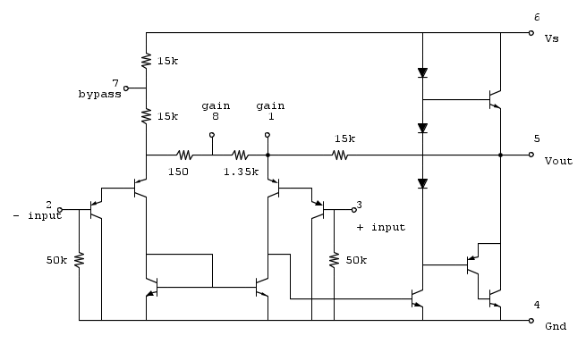

Posto lo schema corretto perche non posso piu modificarlo e poi mi scuso ma devo arrendermi, ho fatto il passo piu lungo della gamba. :(
Alla fine non mi torna neanche il funzionamento dello stadio finale.
Mi sembrava un finale a simmetria complementare, ma Q10 mi manda in confusione.
Giusto per sapermi orientare negli studi, qual è nello schema il pilota (concetto a me ancora oscuro)?

Messaggioda Foto UtenteBrunoValente » 29 set 2016, 20:39
Q7 è il pilota che inverte il segnale, mentre Q9 e Q 10, collegati in quella particolare configurazione, si comportano sostanzialmente come un transistor PNP, quindi lo stadio finale è a simmetria complementare e perciò non inverte il segnale, Q8 NPN sopra e Q9+Q10 PNP sotto.
Se ti può aiutare nei ragionamenti, il circuito orientativamente si comporta come se dentro fosse fatto così
