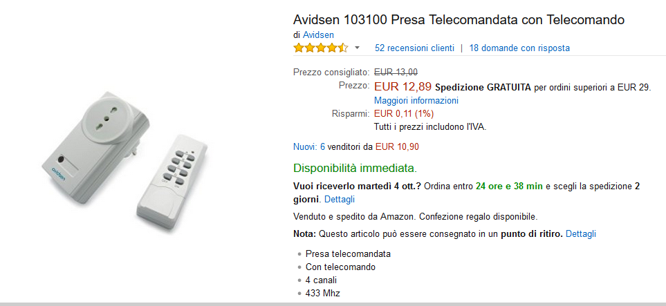

ti ringrazio per la risposta ma non esiste un sistema piu' diretto?
Con quella presa dovrei smontare il telecomando alimentarlo con la batteria o con una fonte indipendente collegare un pulsante di quest'ultimo a un classico relè da arduino .
Non che non mi ci diverta in queste cose ma magari esiste un sistema piu' semplice:-)
Comunque l'idea mi piace:-)
