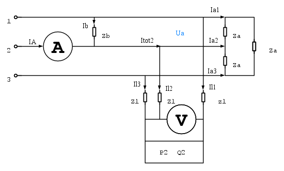

Messaggioda Foto Utenteadmin » 3 ott 2016, 19:16
Il procedimento è corretto. I calcoli non li ho controllati ma mi pare che il valore finale della corrente possa andare bene

Messaggioda Foto Utenteadmin » 4 ott 2016, 12:10
Ho svolto i calcoli utilizzando prevalentemete Boucherot, tranne per la somma vettoriale finale, ed inserendo le dovute indicazioni delle grandezze nello schema e trovo in pratica il risultato che anche tu Foto Utentepietro1990 hai trovato
\begin{array}{l}
{I_l} = \frac{{\sqrt {P_2^2 + Q_2^2} }}{{\sqrt 3 U}} = \frac{{\sqrt {{{12}^2} + {{10}^2}} }}{{\sqrt 3  \times 380}} \times {10^3} = 23{,}7 \, {\rm{A}}\\
{{\dot Z}_l} = 0,85 + {\rm{j}}0,24\\
{Q_l} = 3 \times 0,24 \times {23,7^2} = 404 \, {\mathop{\rm var}} \\
{P_l} = 3 \times 0,85 \times {23,7^2} = 1432 \, {\rm{W}}
\end{array}
\begin{array}{l}
{P_{l2}} = {P_l} + {P_2} = 1432 + 12000 = 13432 \, {\rm{W}}\\
{Q_{l2}} = {Q_l} + {Q_2} = 404 + 10000 = 10404 \, {\rm{W}}\\
{U_a} = \frac{{\sqrt {P_{l2}^2 + Q_{l2}^2} }}{{\sqrt 3 {I_l}}} = \frac{{\sqrt {{{13432}^2} + {{10404}^2}} }}{{\sqrt 3  \times 23{,}7}} = 414 \, {\rm{V}}\\
{{\dot Z}_a} = \sqrt {{{12}^2} + {{10}^2}} \angle \arctan \frac{{10}}{{12}} = 15{,}6\angle 39,8\\
{S_a} = 3\frac{{U_1^2}}{{{Z_a}}} = 3\frac{{{{414}^2}}}{{15{,}6}} = 32961 \, {\rm{VA}}\\
{I_a} = \frac{{{S_a}}}{{\sqrt 3  \times {U_a}}} = \frac{{32961}}{{\sqrt 3  \times 414}} = 45{,}9 \, {\rm{A}}
\end{array}
\begin{array}{l}
{P_a} = 32961 \times \cos 39,8 = 25323W\\
{Q_a} = 32961 \times \sin 39,8 = 21098{\mathop{\rm var}} \\
{P_{tot}} = {P_{l2}} + {P_a} = 13432 + 25323 = 38755{\rm{W}}\\
{Q_{tot}} = {Q_{l2}} + {Q_a} = 10404 + 21098 = 31502{\mathop{\rm var}} \\
{I_{tot}} = \frac{{\sqrt {P_{tot}^2 + Q_{tot}^2} }}{{\sqrt 3 {U_1}}} = \frac{{\sqrt {{{38755}^2} + {{31502}^2}} }}{{\sqrt 3  \times 414}} \times {10^3} = 69,6{\rm{A}}\\
{\varphi _{tot}} = \arctan \frac{{{Q_{tot}}}}{{{P_{tot}}}} = \arctan \frac{{34530}}{{38755}} = 39,1^\circ
\end{array}
\begin{array}{l}
{{\dot Z}_b} = \sqrt {{{15}^2} + {8^2}} \angle \arctan \frac{8}{{15}} = 17\angle 28^\circ \\
{I_b} = \frac{{{U_a}}}{{{Z_b}}} = \frac{{414}}{{17}} = 24{,}3 \, {\rm{A}}
\end{array}

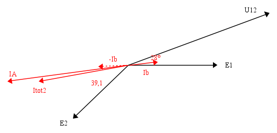

Assumendo a fase zero la tensione stellata E_a
\begin{array}{l}
{{\dot I}_A} = {{\dot I}_{tot2}} - {{\dot I}_b} = 69{,}6\angle  - 159,1^\circ  - 24{,}3\angle 2^\circ  =  - 65 - {\rm{j}}24{,}8 - 24{,}3 + {\rm{j0,85}} = \\
 =  - 89{,}3 - j23{,}15 = 92{,}3\angle 195^\circ  \, {\rm{A}}
\end{array}
