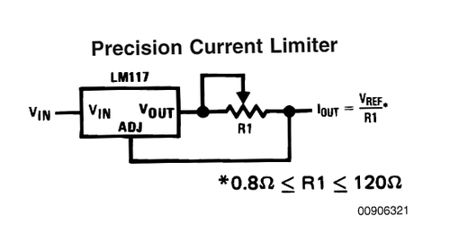

Come da titolo sto avendo problemi con alcuni led in parallelo. Per la precisione sto utilizzando dei led RGY SMD inseriti in segnali ferroviari.
Il problema è il seguente: su un segnale ho tre led (A,B,C). Il normale funzionamento prevede che ogni led deve essere acceso mostrando un solo colore. Il led SMD al suo interno ha i tre led con il positivo in comune e le tre uscite singole per il negativo.
Per alimentare i led utilizzo un driver costituito da un LM317 con cui limito e impongo la corrente all'interno del circuito a circa 20mA.
I negativi dei led sono collegati ad un ULN2803 che provvede ad accendere o spegnere i led secondo le direttive impartite dal controllore.
In generale lo schema è il seguente:

Prova a misurare la tensione all'uscita del generatore di corrente costante, troverai sicuramente la tensione del led con minore VF della terna, che non permette a quelli con VF maggiore di accendersi completamente.

Visto che parti da 9V, al posto del regolatore a corrente costante con il 317, metti una resistenza da 1kohm per ogni terna di led, come ha indicato Foto Utenteedgar. Se vuoi cambiare il livello di luce, cambia il valore della resistenza da un minimo di 390ohm a salire.

avevo pensato anche io alla resistenza. Apporterei però la modifica al circuito di edgar e al posto della resistenza sul positivo (di ogni ramo) ne metterei 3 (una per ogni negativo) in modo da dimensionare correttamente la corrente circolante in ogni led alle Vf rispettive.
Avevo ipotizzato la soluzione del driver regolatore di corrente perché volevo stare "tranquillo". I led sono da 1.4 mm x 1.4 mm e montati all'interno di segnali la cui dimensione è di 4mm. Non posso permettermi di bruciare un led a causa di una variazione sulla tensione di alimentazione che tramite le resistenze mi causerebbe un aumento / diminuzione della corrente circolante nel led. Con il driver invece sono tranquillo che anche se per un caso fortuito la tensione dovesse arrivare a 24 V i led continuerebbero a funzionare correttamente.
La soluzione "complicata" di edgar l'ho già provata e funziona benissimo. Avevo chiesto solo per evitare di "sprecare" un driver per ogni led.
Per g.schgor:
Il driver sostanzialmente è come da schema allegato (con LM317). Il valore della resistenza è di circa 70 ohm in modo da forzare in uscita circa 20mA. So bene che questi si dividerranno per il numero di led in parallelo ma nonostante ciò quando tutti e tre i led sono accesi, la luminosità è soddisfacente.

Torno a dire che non puoi limitare la corrente di LED in parallelo.
La tensione di alimentazione deve essere costante e l'opportuna resistenza
deve essere messa tra il singolo LED e il suo driver.
PS vedo ora l'ultimo schema. Basta togliere la limitazione di corrente
all'alimentazione.

Se una sorgente da 20mA va bene per tre gruppi di luci, e in ciascun gruppo solo una luce e` attiva, metti tre resistenze da 1kohm per ogni gruppo, ottieni una corrente di circa 7mA quasi indipendente dalla luce accesa.
Se la tensione di alimentazione salisse a 24 V avresti circa 22mA di corrente, in un singolo led, ampiamente dentro le specifiche, e 22mA sono ok fino a una temperatura ambiente di 46°C.
