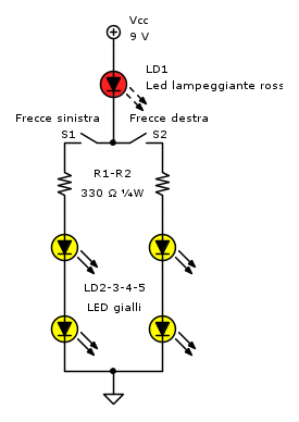

Messaggioda Foto UtenteGagge89 » 5 ott 2016, 15:28
Uhm.. non ho mica capito.. nel senso io in totale voglio che lampeggino solo i 2 LED gialli ( che sarebbero quelli delle frecce) tutti gli altri led di altro colore li voglio fissi non lampeggianti. Esattamente come nella macchina, le luci fisse tranne che per le luci delle frecce che si accendono le 2 di destra (davanti e nel faro dietro) contemporaneamente poi a parte le 2 di sinistra (davanti e nel faro dietro) contemporaneamente (quindi li controllerò con 2 interruttori differenti)
Rimosso link immagine esterna; leggi la guida al forum http://www.electroyou.it/donj/wiki/guid ... a#Immagini

Messaggioda Foto UtenteGuidoB » 6 ott 2016, 0:48
La tensione troppo bassa (meno di 4,5 V) complica abbastanza l'alimentazione dei LED.
Con 3 V non riesci ad accendere i LED bianchi, e anche se si illuminassero non riusciresti a controllare la corrente.
Anche l'uso di uno step-up aumenta un po' il consumo, e bisogna ricordarsi di spegnerlo se no continua a consumare anche con tutti i LED spenti.
Tre o quattro ministilo AAA non ci stanno?
Se puoi usare 9 V di alimentazione, la soluzione più semplice e meno ingombrante direi che è utilizzare come "generatore di lampeggio" un LED lampeggiante:
Il LED lampeggiante è bene che sia rosso, così provoca una minor caduta di tensione (intorno a 2 V). Puoi comprare ad esempio questi.
Siccome la sua luce non ti interessa, lo ricoprirai di nastro isolante nero in modo da schermarla.
Con i due interruttori controlli le frecce destra e sinistra. Se li azioni allo stesso tempo, dato che il generatore di lampeggio è comune, ottieni le quattro frecce lampeggianti sincronizzate che segnalano che il veicolo è fermo.

Messaggioda Foto Utenteedgar » 6 ott 2016, 8:07
GuidoB ha scritto:Con i due interruttori controlli le frecce destra e sinistra. Se li azioni allo stesso tempo, dato che il generatore di lampeggio è comune, ottieni le quattro frecce lampeggianti sincronizzate che segnalano che il veicolo è fermo.
Se le 4 frecce non servono si può risparmiare un interruttore usandone uno on - off - on

Messaggioda Foto UtenteGagge89 » 6 ott 2016, 9:27
Ciao innanzi tutto grazie per le molte risposte che mi sono arrivate sull'argomento e per il vostro aiuto..
Allora questa sarebbe l'esatta soluzione che servirebbe a me.. perché così potrei avere le varie varianti frecce sx, freccie dx e 4 frecce.

Messaggioda Foto UtenteGuidoB » 7 ott 2016, 0:09
claudiocedrone ha scritto:chiedo se è possibile in qualche modo ridurre la frequenza a un valore tale da arrivare al risultato voluto dall'OP
Credo che per abbassare la frequenza a 1-2 Hz bisognerebbe usare induttori e condensatori troppo grossi e non sarebbe fattibile.

Si può fare un altro circuito un pochino più complesso che non mette il LED lampeggiante in serie, per cui con 4,5 V di alimentazione te la caveresti (anche con qualcosa in meno).
Se riesci a inserire 3 pile AA da 1,5 V accendi tutto, compresi i LED bianchi e quelli blu, con maggiore autonomia rispetto a una pila da 9 V (2500 mAh contro 200 mAh, cioè 12,5 volte tanto; però considerando che dovrai mettere tutti i LED in parallelo e non in serie a 2 a 2, il vantaggio è dimezzato. Comunque hai sempre 6 volte tanto di autonomia).
Gagge89 ha scritto:Inoltre esiste un led lampeggiante che abbia frequenza pari o simile a quella delle frecce dell'auto? Quindi circa ogni 0.5 o 1 sec.
Sì, quello che ti avevo suggerito di comprare fa circa 90 lampeggi al minuto, quindi un lampeggio ogni 0,67 s.
Gagge89 ha scritto:Quindi quale soluzione suggerisci?
Io cercherei di inserire 3 pile stilo AA, oppure (seconda scelta) 3 ministilo AAA, oppure (terza scelta) una pila da 9 V.
Con una pila da 9 V hai un'autonomia minore. Con 9 V, collegando i LED in serie a 2 a 2, ti serve la metà delle resistenze di limitazione (costano pochissimo, il vantaggio è più per l'ingombro).
Considera anche che esistono pile da 9 V ricaricabili, per cui con più pile puoi avere autonomia infinita se le puoi sostituire (mentre una si scarica le altre si stanno caricando).
Ridurrei anche un po' la corrente che circola nei LED, a 15 mA anziché 20 mA, tanto fanno ancora una bella luce e non li stressi al limite. Hai le caratteristiche dei LED che userai?
