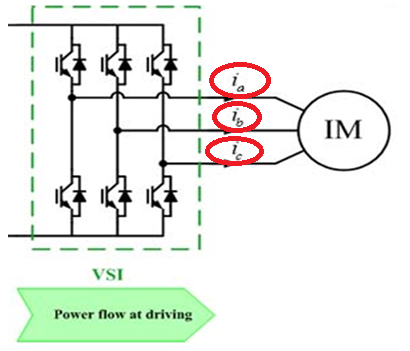

Buongiorno a tutti,
è possibile leggere (con oscilloscopio o wattmetro) le correnti di un motore trifase brushless AC fermo al banco? Mi riferisco al collegamento tra l'inverter (ponte igbt trifase) comandato con la tecnica PWM ed il motore.
Grazie :)

Messaggioda Foto Utentecalek » 6 ott 2016, 12:18
mi riferisco alle correnti cerchiate in rosso

Messaggioda Foto Utentecalek » 6 ott 2016, 14:05
aldofad ha scritto:sensore di corrente con uscita in tensione?
dovrei rilevare le correnti con gli strumenti che ho:
wattmetro vettoriale con pinze amperometriche
oscilloscopio con sonde
I motori sono 400Vac, che sensori di corrente andrebbero bene? Parliamo di Imax = 90A

[5] Re: Leggere correnti di un motore brushless ac
Messaggioda Foto Utentealdofad » 6 ott 2016, 14:12
d'accordo ma almeno devi avere 3 canali sull'oscilloscopio e di conseguenza 3 sensori di corrente con uscita in tensione. Almeno questo è il mio ragionamento, vediamo se qualcuno ti aiuta meglio

[6] Re: Leggere correnti di un motore brushless ac
Messaggioda Foto Utentecalek » 6 ott 2016, 14:37
aldofad ha scritto:d'accordo ma almeno devi avere 3 canali sull'oscilloscopio e di conseguenza 3 sensori di corrente con uscita in tensione. Almeno questo è il mio ragionamento, vediamo se qualcuno ti aiuta meglio
non basta rilevare due fasi e la terza applico kirkoff Kirchhoff?

[7] Re: Leggere correnti di un motore brushless ac
Messaggioda Foto UtenteLucaCassioli » 6 ott 2016, 14:42
non basta rilevare due fasi e la terza applico kirkoff?
Dipende da cosa ti serve. Le tre correnti sono identiche, sono solo sfasate tra loro. Se ti serve solo di conoscere periodo e ampiezza, basta misurarne una.

Messaggioda Foto Utentealdofad » 6 ott 2016, 14:53
calek ha scritto:non basta rilevare due fasi e la terza applico kirkoff?
quindi ti basta la fotografia di un solo istante?

[9] Re: Leggere correnti di un motore brushless ac
Messaggioda Foto Utentecalek » 6 ott 2016, 15:06
Più che altro voglio capire in un arco di tempo (60 secondi), quanto assorbe il motore dato un certo movimento.
Siccome l'inverter è collegato a 3 motori, non posso misurare a monte del raddrizzatore ma devo per forza spostarmi ai capi del motore.
Vorrei capire inoltre perché con le pinze amperometriche fluke e wattmetro vettoriale non posso misurare la corrente.

Messaggioda Foto UtenteSandroCalligaro » 6 ott 2016, 19:58
Un "wattmetro" misura potenze, anche se molto probabilmente fornisce anche le misure di corrente (analisi armonica). Se parli di consumo, quindi in realtà immagino che ti interessi proprio la potenza.
In ogni caso, potrebbero essere disponibili le misure di corrente, dipende dal modello, e dal tipo di misura che vuoi fare.
Tieni presente che è pensato per misure a regime.
Ti bastano ovviamente 2 misure di corrente (Kirchhoff dice il vero), salvo la presenza di un neutro (improbabile) e di correnti di modo comune.
La misura si può fare con dei sensori magnetici, ad esempio ad effetto Hall, ma a quel punto la precisione dipende da sensore e bontà della misura di tensione.
