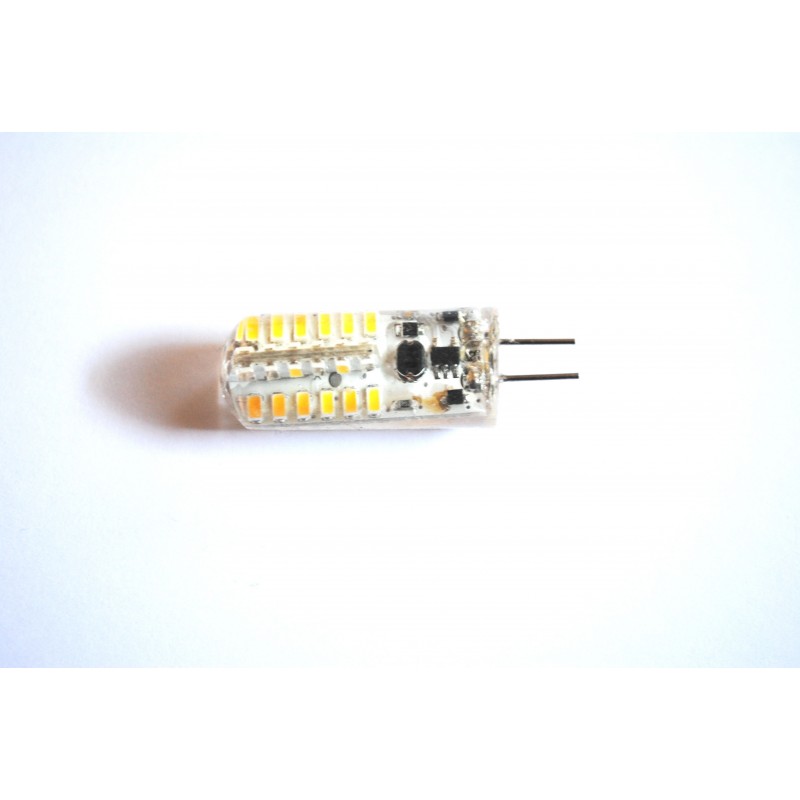

Salve,
non capisco perché se all'impianto dello specchio di casa sostituisco le tre alogene presenti da 10W (vedi foto allegata) con tre lampade a LED da 2W (vedi foto allegat) non funzionano o meglio si accendono pochissimo.
Se ne cambio una o due lasciando almeno una alogena allora le due led si illuminano pienamente, mentre se le sostituisco tutte e tre si illuminano pochissimo quasi non si vede che sono accese.
Eppure a livello di WATT le LED sono da 2 contro 10 delle alogene quindi non credo sia un problema di potenza e anzi dovrebbe essere il contrario.
Che forse va in protezione il trasformatore della specchiera?
Foto Utentepixeldj
15 1 5

[8] Re: LED -in sostituzione delle alogene- non funzionano
Messaggioda Foto Utenteibra » 8 ott 2016, 16:38
Ma la lampada led non è comunque da considerarsi un carico minimo se stessa?
Ni :-P
Dalla foto che hai postato non c'è solo un led bensì un circuito elettronico più o meno complesso. Di sicuro non è comparabile ad una lampada a filamento o ad un resistore ;-)
Foto Utenteibra
1.282 3 4 6
Messaggi: 2100

[10] Re: LED -in sostituzione delle alogene- non funzionano
Messaggioda Foto Utenteibra » 8 ott 2016, 17:31
Bene, a questo punto non ti rimane che lasciare una alogena al centro e le due a led ai lati, così hai una bella luce e risparmi qualche centesimo di € sulla bolletta :-P
