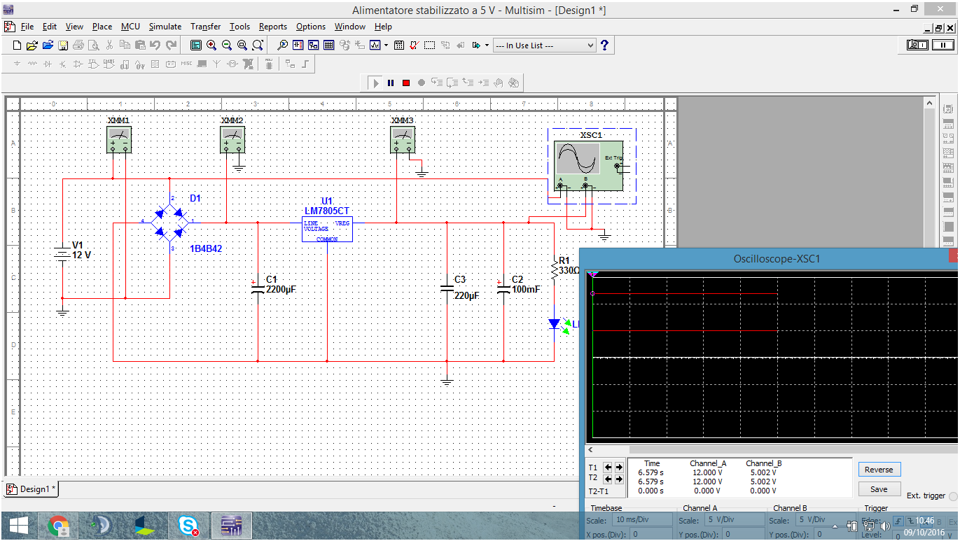

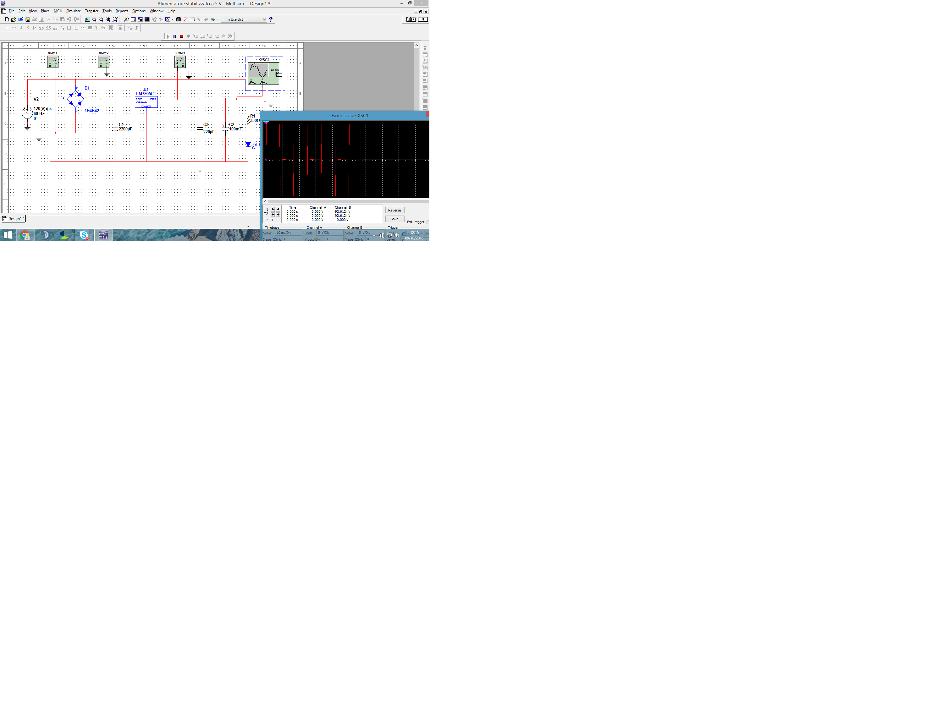

Salve a tutti, sono un nuovo utente O_/ Complimenti per il forum, molto esaustivo!! Volevo chiedere se simulando un'alimentatore stabilizzato a 5 v su multisim era corretta la forma d'onda che mi da l'oscilloscopio!.. o se ho sbagliato qualcosa? Grazie in anticipo :D

Il generatore V1 deve essere in alternata. :-)

Oltre all'ingresso che deve essere in alternata, non puoi collegare allo stesso potenziale di riferimento sia la sorgente di ingresso che il negativo dell'uscita! Se lo facessi nella realta` bruceresti un diodo del raddrizzatore.

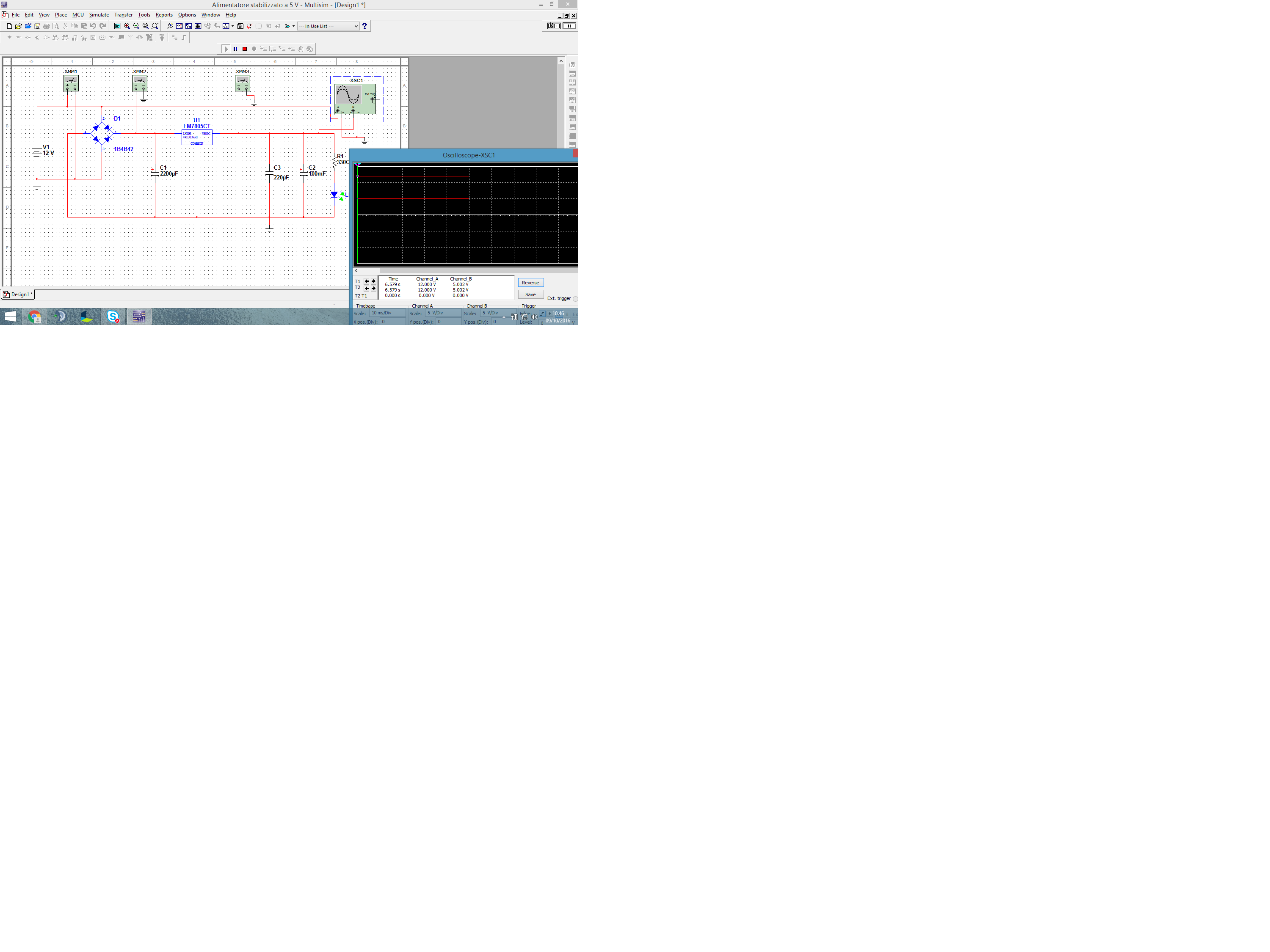

Ok, mi scuso per la mia ignoranza in materia, ma ho solo 17 anni e vorrei imparare! Putroppo non posso ridimenzionere le immagini, per vari problemi al PC. Ritornando a noi, cosi va bene?

Foto UtenteBoom, il problema con l'immagine è la risoluzione dello screenshot che, ovviamente, deve essere rifatto

D'accordo!! Ritornando al discorso di prima, il secondo circuito, secondo voi è corretto?

Secondo me , non sono corretti i riferimenti di potenziale del generatore V1
Se vuoi continuare la discussione, ti chiedo di imparare ad inserire immagini della giusta risoluzione ed usare il tasto "Cita" con buon senso

:-) Foto UtenteBoom, che diamine, te lo ha già scritto Foto UtenteIsidoroKZ, il morsetto negativo del generatore sinusoidale V1 non va connesso al riferimento come non ci deve andare il morsetto 3 del ponte !
Il morsetto negativo del generatore sinusoidale devi collegarlo al morsetto 3 del ponte e niente altro. O_/

Ok, ho capito! Ho collegato il negativo del generatore al morsetto 3 del ponte. Ma il circuito non va..cosa sbagliato?..fatemi capire. Mi scuso se faccio molte domande a riguardo e se non rispetto alcune 'regole' del forum. Vi chiedo un po' di pasienza, grazie #-o

Mi sa che il condensatore da 100 mF non te lo vendono :D
