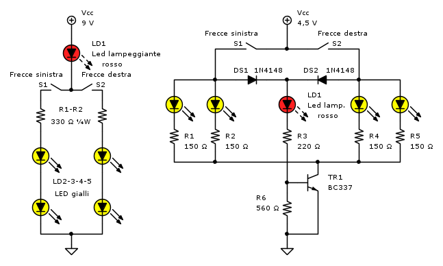

GuidoB ha scritto: Si può fare un altro circuito un pochino più complesso che non mette il LED lampeggiante in serie, per cui con 4,5 V di alimentazione te la caveresti (anche con qualcosa in meno).
Se riesci a inserire 3 pile AA da 1,5 V accendi tutto, compresi i LED bianchi e quelli blu, con maggiore autonomia rispetto a una pila da 9 V (2500 mAh contro 200 mAh, cioè 12,5 volte tanto; però considerando che dovrai mettere tutti i LED in parallelo e non in serie a 2 a 2, il vantaggio è dimezzato. Comunque hai sempre 6 volte tanto di autonomia).

Gagge89 ha scritto:
GuidoB ha scritto:Si può fare un altro circuito un pochino più complesso che non mette il LED lampeggiante in serie...
...con l'altro sistema più complesso di cui hai parlato sopra non so se potremmo ancora avere 4 luci di lampeggiano ad intermittenza uguale in 4 oppure a 2 a 2
Certo che possono lampeggiare ancora tutte e quattro insieme. Il nuovo circuito è quello a destra:
Come puoi vedere c'è una resistenza per ogni LED (dato che con 4,5 V non si riesce a metterli in serie). Poi c'è un transistor che riceve sulla base la corrente variabile dal LED lampeggiante e fa lampeggiare gli altri, collegati al collettore. In questo modo la corrente non è più limitata dal massimo sopportabile dal LED lampeggiante (circa 20 mA, da ripartire tra i due rami destro-sinistro) ma dal massimo sopportabile dal transistor, che è molto superiore. Quindi puoi alimentare i LED delle frecce anche con 15-18 mA ciascuno.
Gagge89 ha scritto:
GuidoB ha scritto:Ridurrei anche un po' la corrente che circola nei LED, a 15 mA anziché 20 mA, tanto fanno ancora una bella luce e non li stressi al limite. Hai le caratteristiche dei LED che userai?
Quello si potrebbe anche fare, anche se a conti fatti con pochi mA risparmiati magari porterei i led a tensioni che male sopportano e magari non funzionano nemmeno.
I LED che hai indicato hanno una corrente massima di 20 o 25 mA.
Se riduci la corrente si abbassa un po' anche la tensione ai capi del LED, e lo stressi meno.
Non ha problemi a sopportare una corrente minore del massimo.
Con 15 mA anziché 20 mA la differenza di luminosità è impercettibile, e in più risparmi corrente.
Con 8-10 mA il LED si accende ancora, anche se la riduzione di luminosità è visibile.

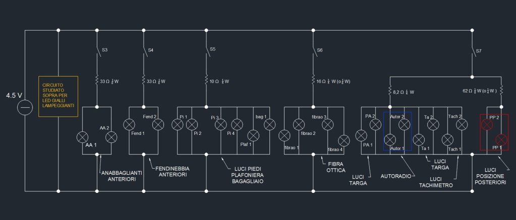

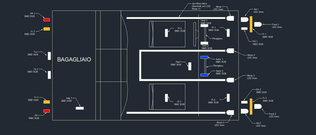

[28] Re: Intermittenza di 2 LED
Messaggioda Foto UtenteGagge89 » 14 ott 2016, 19:52
Eliminato quoting inutile
Ciao sto ancora aspettando la macchinina e quindi non so ancora che scelta effettuare, solo ho riguardato il circuito..

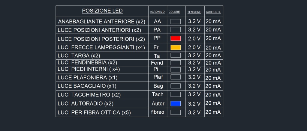

Come ti dissi ieri questa sera ti posto gli schemi che vorrei seguire e come poi sarà il risultato sul modellino.
In primis ti elenco i tipi di led che ho scelto
- LED SMD 3528 (1210) PLCC2 GIALLO
Alimentazione: DC 1,8-2,2V
Consumo: 25mA max
- LED SMD 3528 (1210) PLCC2 PLCC BLU
Alimentazione: DC 3,0-3,4V
Consumo: 25mA max
- LED SMD 3528 (1210) PLCC2 PLCC ROSSO
Consumo: 25mA max
- Led SMD 3528 PLCC2 Bianco Freddo
DC Tensione: Min: 3.0V Max: 3.3V
DC Corrente: 20mA
- LED 3mm ALTA LUMINOSITA
TENSIONE 3.2 - 3.4V
CORRENTE : 20mA
Guarda un po' se ti piace il modello di sistema che ho buttato giù in questo schizzo.
Inoltre ti ho creato anche un disegno in cui ti mostro come poi vorrei sistemare tutti i led, nominandoli tutti con sigle in modo che ti sia più semplice trovarli.
Ti pongo 2 domande però prima sul tuo circuito:
1) nel circuito da te creato (alimentato a 4.5 V) ho visto che la caduta di tensione sui led gialli con la resistenza di 150 ohm, mi scende a 1.5 V e guardando le caratteristiche dei led che ho preso richiedono di minima 1.8 V e di massima 2.2 V e quindi pensavo di alimentarli a 2 V (così sarebbero ne troppo sopra ne troppo sotto).. Se ci mettessi delle resistenze da 120 ohm invece di quelle da 150 ohm? Cambierebbe qualcosa con la scelta delle altre resistenze del circuito da te creato oppure i valori delle altre possono restare uguali in quanto sul ramo dei LED gialli alla fine arriverebbero comunque 4.5V?
2) la resistenza sulla base del transistor da 560 ohm da quanti W è? perché a spanne mi è uscita che se di lì poi ci passano la somma delle correnti la corrente totale sarebbe circa 100 mA e la Potenza da dissipare mi esce di 5,6W...cioè....una bella stufettina e nemmeno piccolissa di dimensione.... :D sei sicuro?
Ti lascio sotto gli schizzi a cui mi sono dedicato con abbastanza cura :) :) P.s. in fondo ti ho messo anche una leggenda con gli acronimi che ho utilizzato per segnalarti i diversi tipi di led e dove li ho posizionati ;)

[29] Re: Intermittenza di 2 LED
Messaggioda Foto UtenteGagge89 » 16 ott 2016, 0:34
Non potendo modificare il messaggio precedente aggiungo qui sotto le 3 foto sperando che mi si vedano e non rimangano tagliate come la precedente volta.
SCHEMA ELETTRICO CAVI :
POSIZIONAMENTO NEL MODELLINO :
LEGGENDA DEGLI ACRONIMI E SIGLE UTILIZZATE :

[30] Re: Intermittenza di 2 LED
Messaggioda Foto Utenteclaudiocedrone » 16 ott 2016, 18:37
:-) Certo il resistore da 150 ohm, se lo ritieni necessario, puoi sostituirlo con uno da 120 (125 non mi pare un valore "standard") ohm; ad ogni modo se ti fossi messo con un minimo dell'impegno che hai profuso per fare quei disegni e sbagliare ripetutamente ad allegarne le foto, a farli invece con FidoCadJ e postarli secondo le regole del forum risulterebbero molto più leggibili... O_/
