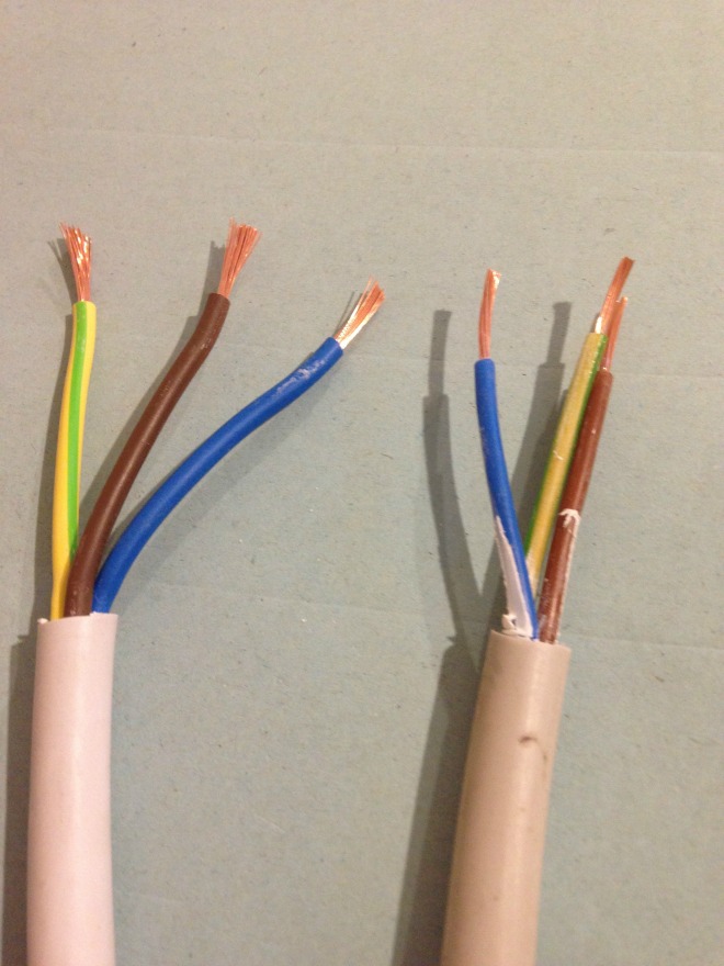

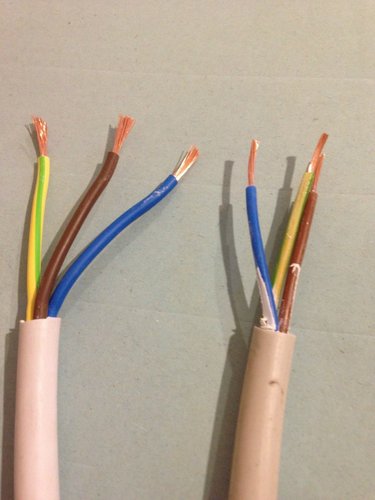

prova ad inserire il filo evitando di attorcigliare il rame, oppure prova a crimpare un puntalino

Ho provato ad effettuare i collrgamenti ma il cavo che ho è da 1,5
Non mi sembra una sezione da 1.5

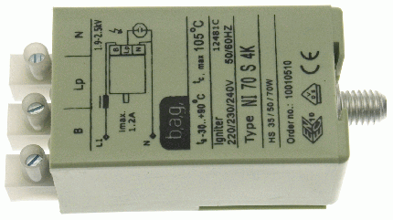

Il cavo me lo hanno venduto come 3x 1,5...
Non mi tornano comunque i conti per quanto riguara l' accenditore

[14] Re: Cablaggio lampada al sodio
Messaggioda Foto Utentedddu » 10 ott 2016, 16:50
attilio ha scritto:prova ad inserire il filo evitando di attorcigliare il rame, oppure prova a crimpare un puntalino
Ho provato anche ad appiattire il rame ma piu di tanto non va ... proverò a comprare un puntalino molto sottile...

Messaggioda Foto UtentePierluigi2002 » 10 ott 2016, 17:42
correggo 3G1.5
CAVO SX FROR 3G2.5
CAVO DX FG70R 3G1.5

Messaggioda Foto Utentedddu » 10 ott 2016, 18:54
Ah ok.. invece per i watt dell'accenditore riesci a darmi qualche conferma?

Messaggioda Foto Utentedddu » 10 ott 2016, 19:05
Non dovrebbe essere questo l'accenditore per una sodio da 70?
Da 35 a 70watt, mentre quello che ho adesso va da 100 a 400 watt

Messaggioda Foto UtenteSediciAmpere » 11 ott 2016, 9:54
Se non riesci a farti cambiare l'accenditore, prova con quello, probabilmente andrà bene lo stesso.
sul morsetto c'è scritto " 2,5□ ", significa che la sezione massima è 2,5mmq: un filo di 1,5 dovrebbe andare bene. :!: Attenzione a non lasciare parte rame scoperto sporgente dal morsetto
