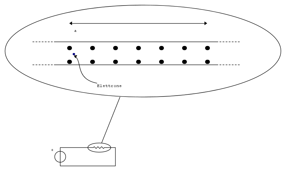

Messaggioda Foto UtenteIanero » 30 set 2016, 17:04
In un conduttore gli elettroni sono legati debolissimamente ai propri nuclei, ma in ogni caso c'è bisogno di una certa quantità di energia (anche minima) per farli spostare nel metallo stesso.
Nel disegno l'elettrone si deve spostare da sinistra verso destra di una quantità a, per farlo avrà bisogno di una energia E.
Gli occorrerebbe quindi (se la meccanica quantistica non vale solo quando si parla di un singolo atomo, ma in generale di ogni fenomeno fisico microscopico) una "spinta" fornita da un'onda con frequenza f=E/h.
Eppure, il processo di conduzione avviene (cioè vedo che scorre corrente) anche in un circuito in continua (f=0).
Non riesco a spiegarmelo.
Qualcuno mi aiuta per favore?

Ianero ha scritto:ma in ogni caso c'è bisogno di una certa quantità di energia (anche minima) per farli spostare nel metallo stesso.
Sì, ma non per quello che pensi tu ;-) In realtà la descrizione della conduzione in un metallo e l'origine della resistenza è una faccenda un po' complicata.
Ianero ha scritto:Gli occorrerebbe quindi (se la meccanica quantistica non vale solo quando si parla di un singolo atomo, ma in generale di ogni fenomeno fisico microscopico) una "spinta" fornita da un'onda con frequenza .
Uh, perché? La conduzione può avvenire senza transizioni di stato. Inoltre, in generale, si possono avere transizioni di stato senza la necessità di avere un'interazione elettromagnetica. La meccanica quantistica, anche nel caso di un singolo atomo, non dice che per ottenere una transizione c'è bisogno di un'onda elettromagnetica.
Non per compensare gli "urti"?
Giusto, questa è già una bella risposta, grazie :-)
Un esempio?
Però in ogni caso posso girare la stessa domanda al contrario: in continua il generatore impone potenziale costante, per cui lavora a f=0. Questo non dovrebbe quindi implicare che non è in grado di trasferire energia in generale? In altre parole da E=hf non dovrei concludere che una "perturbazione" fisica (acustica, elettromagnetica) che avviene a f=0 ha energia nulla?
