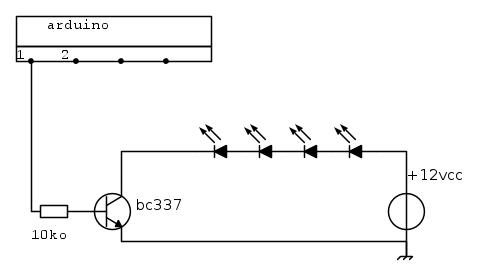

quale componente devo scegliere per questo circuito?

[22] Re: quale componente devo scegliere per questo circuito?
Messaggioda Foto Utentealev » 14 ott 2016, 19:28
Foto Utentegabronzio ha scritto:non funziona.. i led rimangono sempre accesi
Metti uno schema dei collegamenti ben fatto e dettagliato ed inserisci anche lo sketch che hai messo in arduino

[23] Re: quale componente devo scegliere per questo circuito?
Messaggioda Foto Utentegabronzio » 14 ott 2016, 20:36
e in arduino :

[24] Re: quale componente devo scegliere per questo circuito?
Messaggioda Foto Utentespeedyant » 14 ott 2016, 20:52
Prova con lo sketch del blink "classico", ovviamente modificando il numero del pin.

[25] Re: quale componente devo scegliere per questo circuito?
Messaggioda Foto UtenteMarcoD » 14 ott 2016, 23:12
Collauda il circuito senza Arduino:
Stacca il 10kohm dal pin .
Collegalo a massa: led spenti.
Collegalo al +12V: led accesi.
Non ti hanno scritto di mettere 100 ohm in serie ai led e di toglierne uno ?

[27] Re: quale componente devo scegliere per questo circuito?
Messaggioda Foto UtenteIlGuru » 15 ott 2016, 0:14
MarcoD ha scritto:Collegalo al +12 V: led accesi
Meglio collegarlo a 5V come se fosse l'uscita dell Atmega

[29] Re: quale componente devo scegliere per questo circuito?
Messaggioda Foto UtenteMarcoD » 15 ott 2016, 10:13
Concordo con Foto Utentespeedyant (ci rivedremo al prossimo mercatino ARI di novembre?) eFoto UtenteIlGuru.
Suggerisco adoperare al posto della 1 l'uscita digitale 13 che dovrebbe avere già un LED montato all'interno di Arduino. Così si può scindere il problema SW da quello HW. O_/

[30] Re: quale componente devo scegliere per questo circuito?
Messaggioda Foto Utentegabronzio » 17 ott 2016, 11:58
Scusate il ritardo, allora ho collegato il tutto cosi:
però provando a dare alla base del transistor i 5v sia dal pin1 e sia facendo manualmente con i 5v dell'arduino non funziona, i led si accendono a malapena, però collegando alla base del transistor i 12v dell'alimentatore funziona tutto perfettamente, adesso la mia domanda è:
la massa del' arduino va collegata alla massa dell'alimentatore ?perché sembra come che la base del bc337 non rilevi i 5v di arduino... Scusate l'ignoranza
