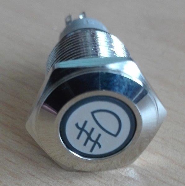

Buongiorno a tutti,
avrei bisogno di un piccolo aiuto.
Devo montare due fendinebbia su una macchina sprovvista, non mi è chiaro come collegare l'interruttore per fare in modo che si illumini quando accendo i fendinebbia.
Quali piedini devo utilizzare?
E come collegare i fili?
Grazie...

Ho omesso di specificare che ho già preparato tutto il cablaggio con relè e fusibile da 20 ha,
mi manca solo il collegamento dell'interruttore...
presumo che mi servono tre fili, un + che va al relè, una massa ed un secondo più per la spia giusto?

Ringrazio per i consigli di natura giuridica, solo in parte veri tra l'altro, e ve lo dice uno che il CdS lo applica tutti i giorni.
Riguardo le mie conoscenze di natura tecnica ho aperto e rifatto il mio primo motore all'età di 17 anni, andavo ancora a scuola, attualmente restauro auto d'epoca, per hobby...
un semplice interruttore non avrei avuto difficoltà a montarlo ma con questo tipo non avevo mai avuto a che fare, domani mi metto con il tester e lo faccio funzionare, garantito.
Grazie comunque a tutti.

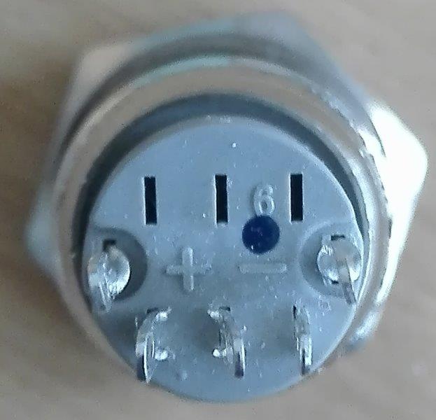

A vederlo così, ma potrei sbagliarmi, secondo me i terminali + e - fanno capo ad una lampada spia interna e, avendo tre terminali, forse (... ma ripeto potrei sbagliarmi) potrebbe essere un deviatore con un comune e un contatto NO e uno NC...
... forse, eehhh...

Riccardo27 ha scritto:presumo che mi servono tre fili, un + che va al relè, una massa ed un secondo più per la spia giusto?
Ti servono 3 fili:
- un positivo che proviene dall' alimentazione di uno dei due fari anabbaglianti. Questo positivo viene collegato anche ad uno dei due terminali della lampada spia;
- una massa da collegare all'altro terminale della lampada spia;
- un filo che, quando l'interruttore è chiuso, porta il positivo alla bobina d'eccitazione del relè (n. 85) tramite il contatto dell'interruttore stesso.
Per trovare i contatti della lampadina, prova sperimentalmente gli altri contatti (non i due che hai già trovato), alimentandoli a 12 volt ed osservando quando la spia si accende (nella prova, la lampadina si deve accendere con l'interruttore in entrambe le posizioni di spento e acceso).
