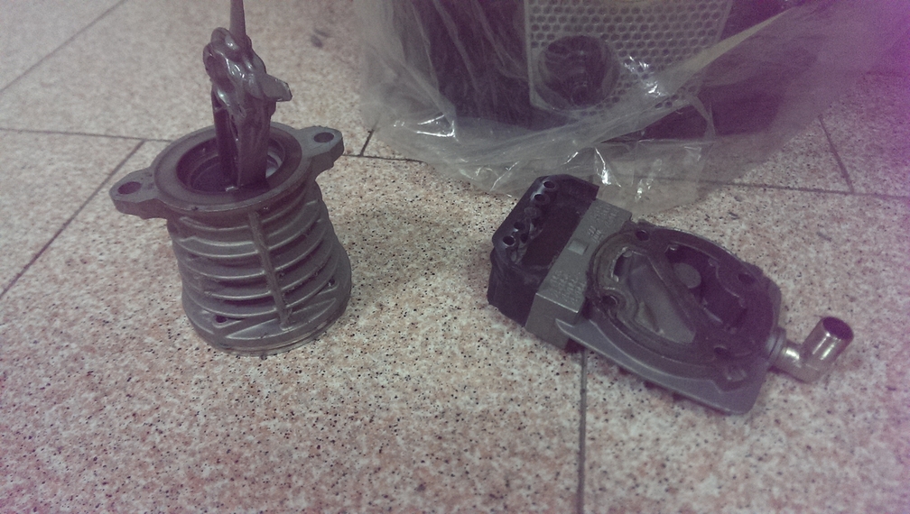

La sigla è 25040SH.
E' un condensatore da 25 uF / 450V.
Costo 7€.
Domande:
perché sono riportate due tensioni (450V seguito dalla lettera C e 400V seguito dalla lettera B)?
Con il mio multimetro posso fare qualcosa?

Messaggioda Foto Utenteclaudiocedrone » 24 ott 2016, 0:39
:-) Misurane la capacità. O_/

Messaggioda Foto Utenteedgar » 24 ott 2016, 1:14
Se l'hai aperto puoi anche vedere se riesci a far muovere il pistone lungo il cilindro per capire se è grippato o meno

Messaggioda Foto Utenteultrasound91 » 24 ott 2016, 1:57
Provvederò a smontare il condensatore, ad assicurarmi che ci siano 0 volt (eventualmente lo scarico) poi faccio la misura di capacità e vi aggiorno.

Messaggioda Foto Utenteultrasound91 » 24 ott 2016, 14:45
Ho misurato il condensatore, il multimetro riporta 0,4 uF, mentre dovrebbe essere 25uf.

Messaggioda Foto Utenteultrasound91 » 24 ott 2016, 19:11
Ho smontato la parte meccanica.
Il pistone ruota su se stesso ma non può fare movimenti verticali.

Messaggioda Foto Utentesetteali » 24 ott 2016, 19:16
perché non può fare movimenti verticali?

Messaggioda Foto Utenteedgar » 24 ott 2016, 19:22
ultrasound91 ha scritto: Il pistone ruota su se stesso ma non può fare movimenti verticali.
Se ruota su se stesso ma non scorre temo sia proprio grippato incz
