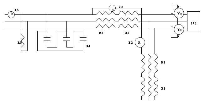

dati:
Wa=5KVA
Wb=15KVA
R2=30 Ω
X2=40 Ω
I2=10 (lettura dell'amperometro)
R3= 1 Ω X3=1 Ω
R5=50 Ω
il circuito in figura, alimentato da una terna simmetrica diretta di tensioni, è a regime sinusoidale.
2.1)Determinare la lettura U3 del voltmetro;
2.2)determinare il valore della reattanza X4(connessione a triangolo, come in figura) tale da rifasare in carico equilibrato a cos φ=0.9;
2.3)determinare la lettura I0 dell'amperometro.
come procedere per il punto 2.1? Grazie in anticipo :D :D :D :D

per la risoluzione del punto 1) ho pensato di procedere così:
P{1}=W{a}+W{b}=5kW+15kW=20KW
Q{1}=rad3(W{a}-W{b})=rad3(15KVAr-5kVAr)=17,3205kVAr
P{2}=3(R{2})(I{2})^2=3(30 ohm)(100 A^2)=9000W
Q{2}=3(X{2})(I{2})^2=3(40 ohm)(100 A^2)=1200VAr
P{12}=29000W
Q{12}=18520,5VAr
|S{12}|= rad (P{12}^2+Q{12}^2)=34409,16VA
Osservando il carico 3 ho notato che U{3} è la concatenata relativa alla serie R{3}-Z{L3}...non saprei come procedere... :(

Messaggioda Foto Utenteadmin » 25 ott 2016, 14:28
Non si capisce dov'è collegato il terminale destro del voltmetro U3.
Se è collegato al filo più in alto, com'è probabile (ci vuole il punto di connessione per evidenziarlo) la sua tensione non è altro che la tensione ai capi della serie R_3L_3 quindi U_3=Z_3I_3, che non è la concatenata.

Messaggioda Foto Utentemusica94 » 25 ott 2016, 16:39
grazie per le sue istruzioni...:D
comunque sì il terminale destro è sul filo più in alto...ma per trovare U{3} devo conoscere I{3}...come la trovo?
