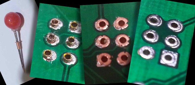

Magari è una stupidata ma se ci fosse spazio per allargare i fori del PCB si potrebbero montare dei rivetti.
Una cosa così:

Di rivetti per PCB se ne trovano di svariate misure, ma eviterei di partire con l'idea di doverli usare, li userei solo se si rendesse necessaria una riparazione, almeno questo è il mio parere
http://www.rembrandtelectronics.com/product/rivets-for-double-sided-pcb/
