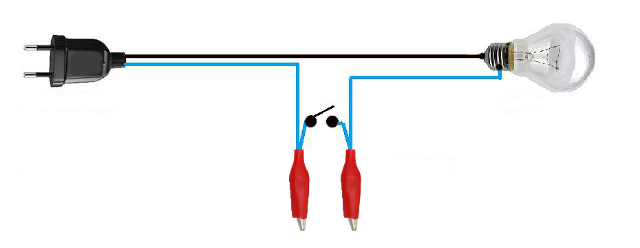

Messaggioda Foto Utenteelektronik » 25 ott 2016, 20:13
schema tester condensatori di spunto. Adoperare con cautela.

[57] Re: Problema con compressore d'aria
Messaggioda Foto Utenteultrasound91 » 25 ott 2016, 20:20
La misurazione l'ho fatta nel seguente modo:
- Ho scollegato il condensatore
- Ho toccato con i contatti del condensatore una barra di ferro, per scaricarlo
- Ho misurato la tensione ai capi del condensatore, assicurandomi che fosse 0
- Poi ho misurato la capacità
318 2 4 6
Disattivato su sua richiesta
Messaggi: 700
Iscritto il: 26 ago 2014, 21:02
[58] Re: Problema con compressore d'aria
Messaggioda Foto Utentealev » 25 ott 2016, 20:43
elektronik ha scritto:schema tester condensatori di spunto
Ehm...come si usa :?:
