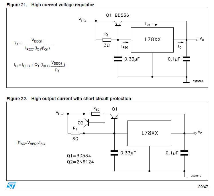

Una domanda, forse stupida: se il problema è la corrente di uscita, non sarebbe più semplice (e anche economico) mettere un transistor con corrente di collettore adeguata sull'uscita del 7805?
Se, con questa soluzione, il problema fosse la cdt sulla giunzione del TR, si potrebbe mettere un 7806....

Nonostante tutto, ascolto con grande attenzione i vs suggerimenti, anche la soluzione proposta da Alev, circa il 7805 con transistor. Puoi consigliarmi qualche schema esecutivo ?
Foto Utentecman
Messaggi: 24
Iscritto il: 31 gen 2016, 9:13
[15] Re: collegamento di 7805 in parallelo
Messaggioda Foto Utentealev » 31 ott 2016, 22:22
Questi 2 schemi sono presenti nel DS della ST:
Penso sia tutto abbastanza chiaro
Il BD536 sopporta fino a 8 A sul collettore ma si può metterci il TIP36CW che tiene fino a 25A e costa circa 2 euro
Naturalmente, come ogni DS, anche questo può contenere errori e mi aspetto considerazioni in merito dai più esperti

P.S. i 7805 (ed in generale i regolatori integrati) sono bulletproof (protetti contro cortocircuiti, sovratemperature e maltrattamenti vari).
I transistor utilizzati per aumentare la corrente NO.

elfo ha scritto:I transistor utilizzati per aumentare la corrente NO.
Ma c'è il modo di fare un circuito protetto senza troppe complicazioni (vedi secondo schema nel ds del 78xx di ST)

Da quanto scrivete è evidente che la soluzione dei regolatori in parallelo fa storcere il naso a tutti, però nessuno ha spiegato perché e invece sarebbe corretto farlo prima di proporre soluzioni alternative.
Quella classica che prevede l'aggiunta del transistor di potenza funziona anche se a volte da problemi di stabilità (autooscilla) con conseguenze disastrose.
Buttare tutto e acquistare uno switching, magari cinese, è una soluzione ovviamente praticabile e ovviamente con vantaggi e svantaggi.
Quella che piace a Foto Utentecman invece a me sembra pessima, direi insensata
cman ha scritto:...Questa soluzione mi sembra interessante: in sostanza devo aggiungere un diodo al comune, e poi un altro in uscita da ogni 7805.
http://m.eet.com/media/1136478/434875f2.pdf
Nell'articolo si dice che in questa maniera si riescono a mettere in parallelo anche 20 integrati.
E' corretto ?
rispetto al parallelo brutale l'aggiunta dei diodi non porta alcun vantaggio, anzi porta tanti svantaggi.
I diodi in uscita servirebbero ad evitare correnti in direzione opposta ma con i regolatori della serie 78-- questa precauzione è del tutto inutile, sono già esenti da questa eventualità.
Per contro i diodi peggiorano la precisione, aumentano l'impedenza di uscita e dissipano potenza.
