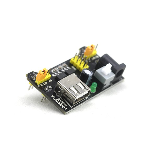

Allora prova a vederla così: a ciascuna scheda gli attacchi proprio sotto il naso, il 7805 che gli compete e, in parallelo SOLO i cavi che ENTRANO nei 7805. Tutto il resto, cavi, scatolette e ammenicoli rimagono tali e quali come prima MA SENZA DISTURBARE iin alcun moodo il lavoro di ciascun 7805 ce lavora così in modo più pulito.

questa è la soluzione oggi esistente e basata su questi componenti:
ma che voglio eliminare perché in più di qualche occasione hanno smesso di funzionare.
Ciò comporta l'apertura della scatola di derivazione in cui è presente tutta arduino+elettronica+altri componenti con rischio di rovinare nelle operazioni di sostituzione proprio gli altri componenti (ovvero relay, collegamenti a pin, ecc)
Quindi preferisco la soluzione centralizzata perché:
- recupero spazio
- non apro cassette con arduino+altri componenti
- ho possibilità di aggiungere un unico UPS
- è la soluzione (in ambito domotica) utilizzata da altre case costruittrici (gewiss, bticino, ecc.)
Per cui la soluzione con lo switching DC-DC converter di Elfo mi sembra quella migliore (anche perché mi dà la possibilità di avere in una tensione di alimentazione con ampio range di ingresso). Inoltre regge correnti alte (fino a 5A) e costa poco:
