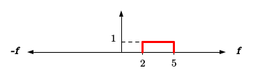

Non capisco molto bene cosa devo fare in un esercizio di questo genere, potreste aiutarmi ?:)
Si progetti la funzione di trasferimento e la risposta impulsiva di un filtro ideale passa-banda con
frequenze di taglio fL = 2 e fU = 5.

Significa che dato un filtro ideale passa banda (supponendo guadagno unitario) H(f) = \Pi\left(\frac{f - f_0}{B_W}\right):
ti chiede di ricavarne la risposta in frequenza ed anche quella impulsiva (h(t)).

Quindi mi conviene disegnare due rect almeno mi scompaiono i numeri complessi, la funzione di trasferimento sono proprio le due rect, mentre la risposta impulsiva è una sinc?

[5] Re: Filtro passa-banda
Messaggioda Foto UtenteFab996 » 2 nov 2016, 21:40
Quindi H(f)=Rect_{3}(f+7/2)+Rect_{3}(f-7/2), mentre h(t)=6sinc(3t)cos(7f\pi)?

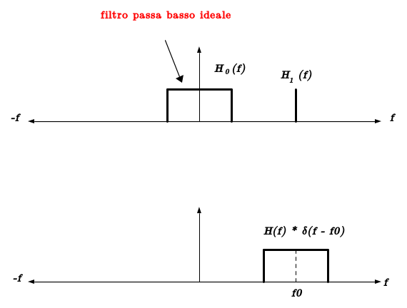

[6] Re: Filtro passa-banda
Messaggioda Foto Utentesimo85 » 3 nov 2016, 12:37
simo85 ha scritto:Usa infatti la proprietà di dualità ed anche quella di traslazione.
Qui ieri ho scritto una sciocchezza rispetto alla proprietà di traslazione. Avevo fatto confusione tra la proprietà di traslazione e quella di convoluzione.
Applicando appunto il teorema di convoluzione:
\begin{aligned}
h(t) & = h_0(t)h_1(t)\\
H(f) &= H_0(f) * H_1(f)\\
h_0(t)h_1(t) & \overset{\mathcal F}{\longrightarrow} H_0(f) * H_1(f)
\end{aligned}
