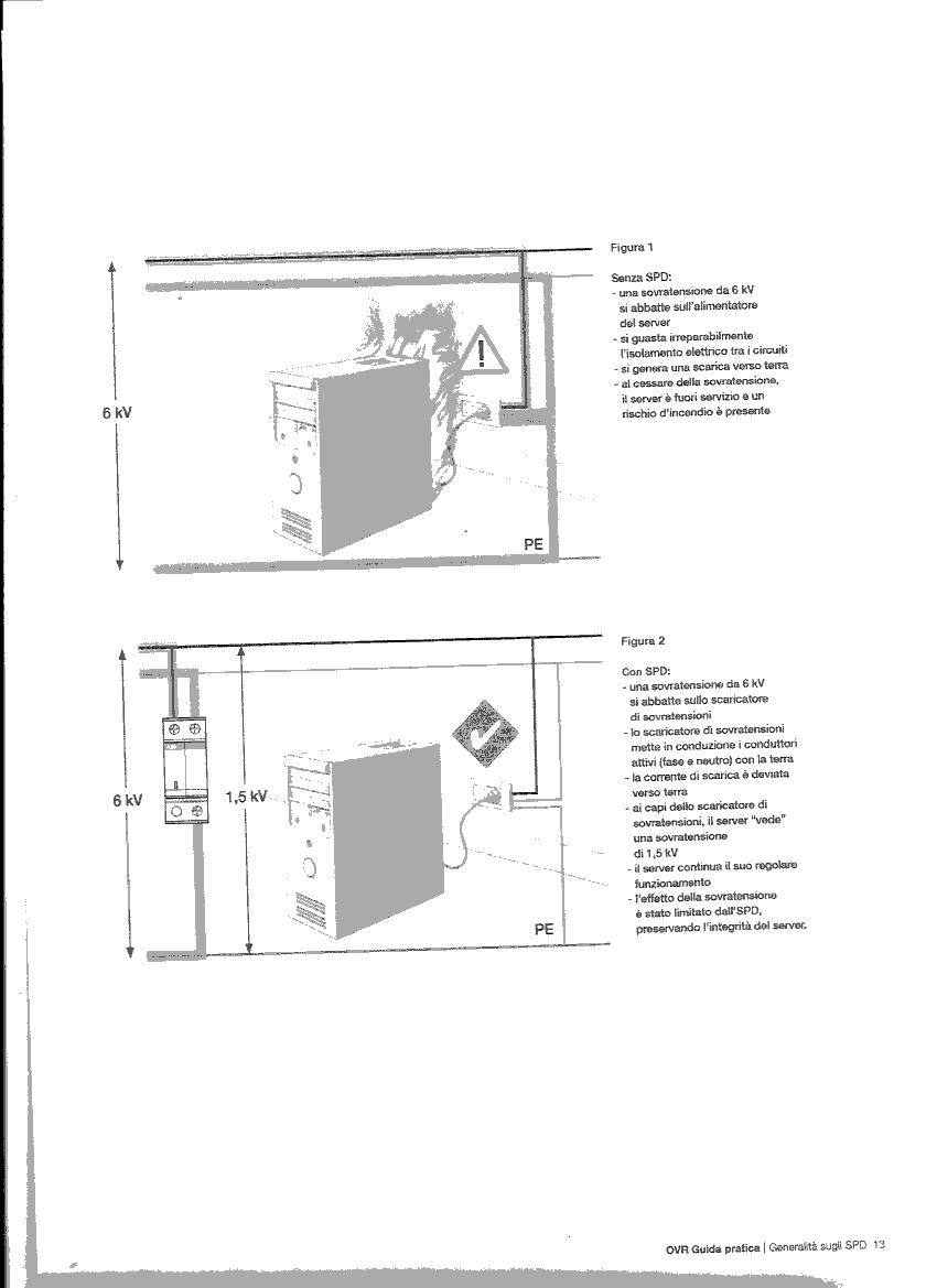

Ho tratto alcune illustrazioni dal manuale ABB :
figura 1=chiarissima arriva la scarica,l'apparecchio si danneggia
figura 2=meno chiara ,se SPD convoglia la scarica vs.terra che poi e' lo stesso PE come mai il server ne "vede "solo" una parte? verrebbe da pensare che tutta la rete di terra dovrebbe assumere lo stesso potenziale? nel caso in figura 2,tutto a 6 kV .Evidentemente NON e' cosi' ma perche'? Poniamo il caso piu'semplice del varistore che si chiude e convoglia 350 V (picco Enel) sul nodo di terra:per un tempo magari piccolo ma misurabile,non avro' il PE in tensione?immaginando di collegare un multimetro tra fase e terra per un momento non avro' 350 V?

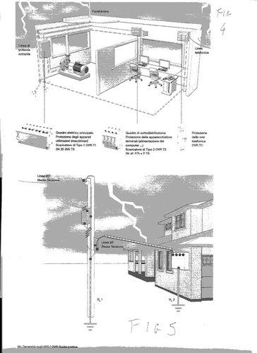

figura 4 =esplicita quanto rilevato da Ivano,tutto collegato sulla medesima rete di terra,parafulmine compreso
figura 5=idea sempliciotta di MGD966,se evito che la sovratensione entri nel mio impianto...magari la convoglio sulla terra del vicino
Ecco che l'idea di scorporare le due reti di terra (non avendo capito il senso della figura 2)sembra attraente.
