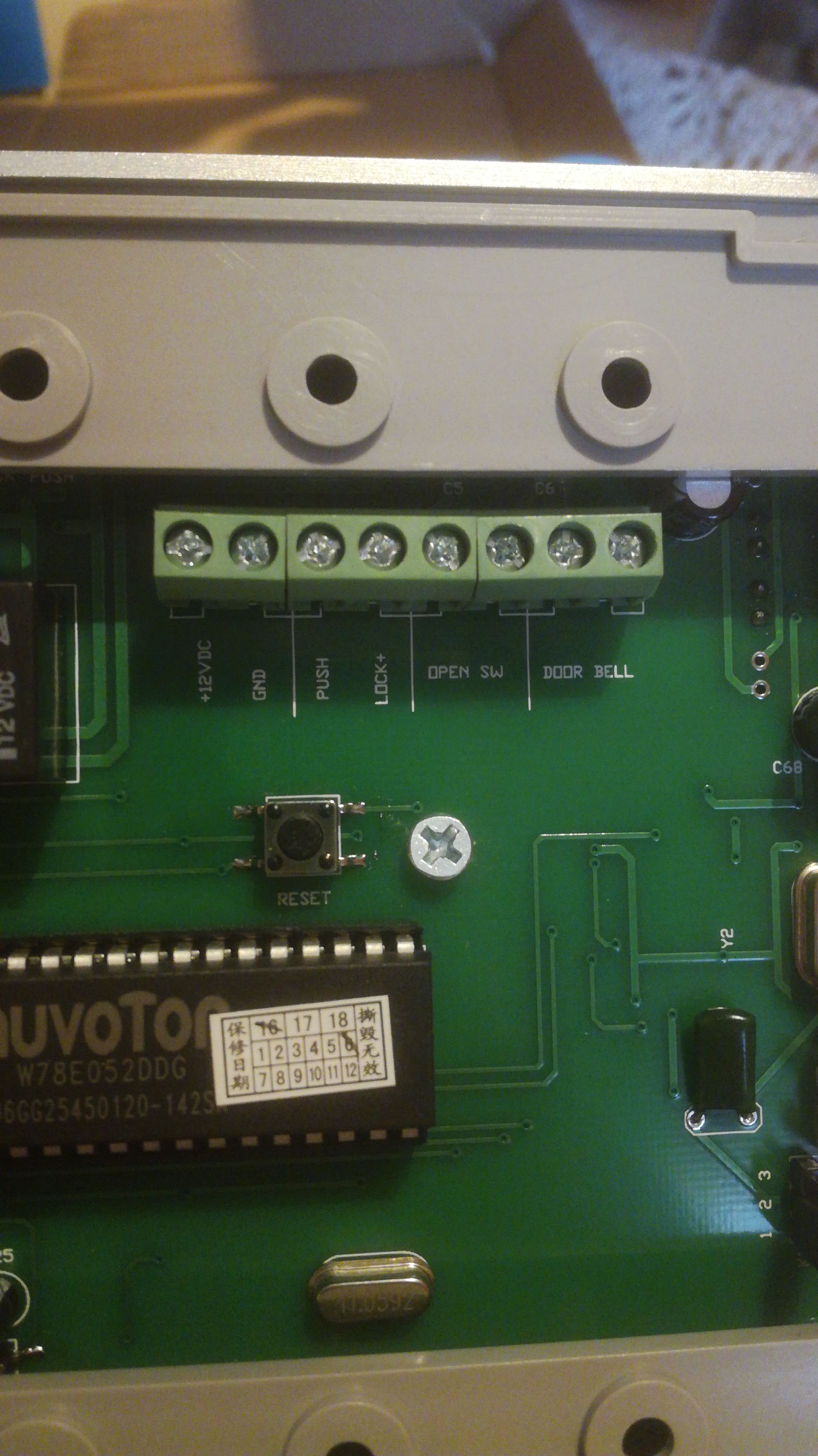

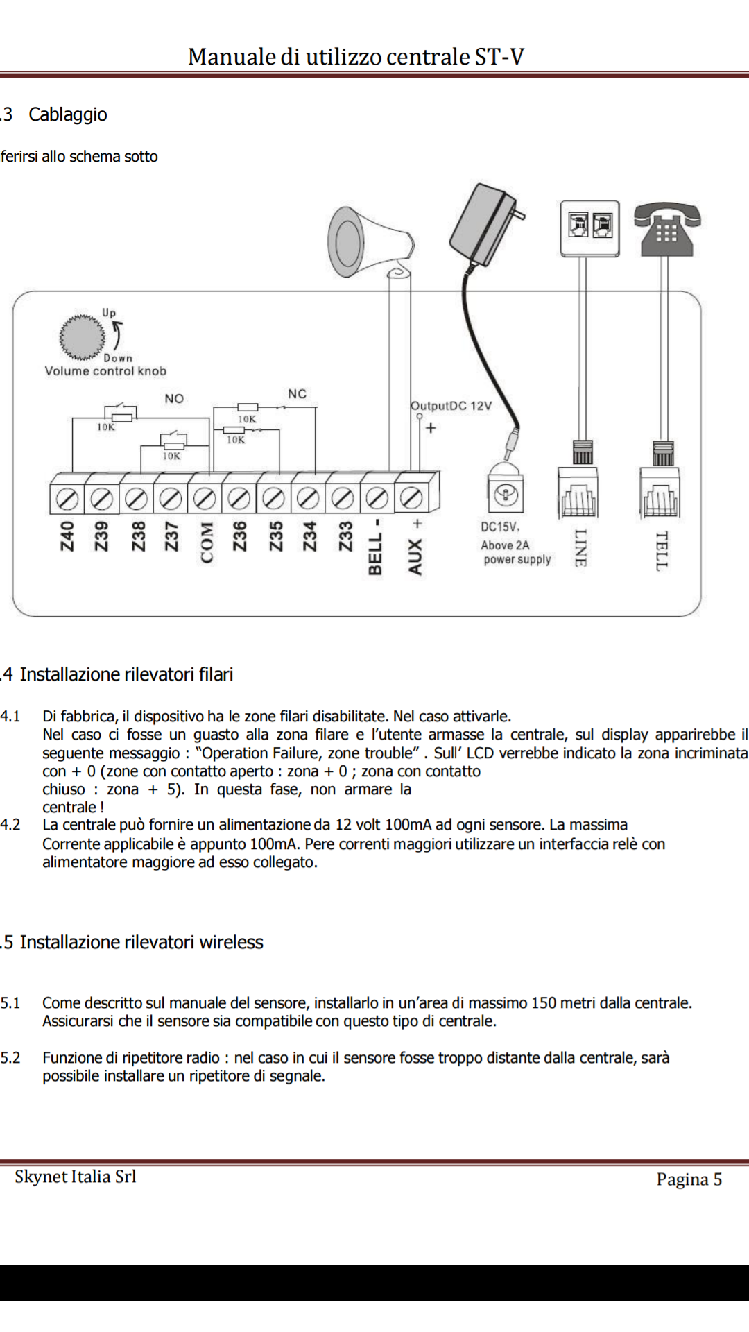

Ciao ragazzi, come da titolo avrei bisogno di sapere come collegare un lettore di controllo accessi rfid ad una centralina allarme in modo da poter armare e disattivare l'antifurto da tag elettronico. Allego lo schema elettrico dell'antifurto dove le zone indicate con Z sono quelle filari dove posso collegare i sensori o i lettori chiave o controllo accessi e allego foto del pannello elettrico del sensore RFID. Chi mi indica come è dove collegare i cavi? Grazie.

Schema elettrico dell'antifurto

Attacchi elettronici RFID

Per collegare un lettore RFID per attivare/disattivare una centralina d'allarme, bisognerebbe, innanzi tutto, sapere cosa serve alla centralina per essere, appunto, attivata e disattivata.
Lo schema che hai postato indica la morsettiera dei contatti d'allarme (se non ho preso un abbaglio) ma non indica in alcun modo come si attiva/disattiva la centralina.
Quindi, soprattutto per i più esperti del sottoscritto in materia :mrgreen:, che potrebbero darti una mano , sarebbe opportuno conoscere:
1. Marca e modello centralina di allarme e/o procedura riportata sul manuale per la sua attivazione/disattivazione.
2. Marca e modello lettore tag RFID e/o pagina del manuale che riporta come si comportano la/le uscite quando si avvicina/allontana il tag RF.

Come consigliato da Foto UtenteMax2433BO servono indicazioni di collegamento sia della centrale sia del lettore rfid. Dalle tue informazioni non si riesce a capire.
Comunque se la centrale di allarme ha solo quei morsetti non credo sia possibile fare quello che chiedi. A meno che non abbia la possibilità di configurare una zona come zona chiave.
Serve comunque il modello di centrale e il suo manuale di istallazione.

Innanzitutto grazie per le risposte, la centralina è una Defender St-v e il modello del lettore rfid è un comunissimo lettore acquistato su Amazon...

Se la tua centrale non ha un ingresso chiave meccanica per inserire l'impinato ho paura che non puoi collegare il lettore , da una lettura veloce delle istruzione trovate in rete sembra proprio che la centrale non abbia l'ingresso menzionato sopra

dal manuale della centrale trovato in rete,fatto veramente male, si vede che una zona puo' essere configurata come keyzone quindi presumo che sia fattibile la cosa ma non spiega assolutamente il funzionamento. quindi presumo che possa essere zona chiusa inserito zona aperta disinserito ... l'unica cosa che puoi fare è provare e poi vedere se il tuo rfid possa essere compatibile al funzionamento.
Foto UtenteSil890
Allora utilizza il comunissimo collegamento.... :mrgreen:

Ti abbiamo chiesto marca e modello per cercare le istruzioni e poterti dare una risposta… che indicazione è dire ' un comunissimo lettore… .' ?
Io, quel modello mai visto.…
