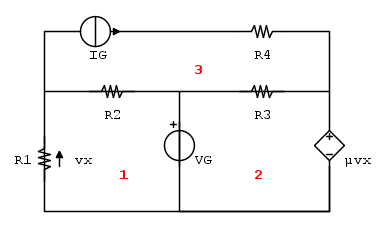

Avendo questo circuito
devo calcolare la potenza erogata dai generatori indipendenti.
Ho tolto la resistenza R_{4} in quanto è in serie con un generatore di corrente e quindi posso considerare il generatore di corrente da solo come equivalente. Quindi applico il metodo delle maglie in quanto sono tutti thevenin trasformabili, tranne il generatore di corrente(applico il metodo in senso orario).
\begin{bmatrix} R_{1}+R_{2} &0 &-R_{2} \\ 0&R_{3} &-R_{3} \\ -R_{2}&-R_{3} &R_{2}+R_{3} \end{bmatrix}\begin{bmatrix} I_{1}\\ I_{2}\\ I_{3} \end{bmatrix}=\begin{bmatrix} -VG\\ VG-\mu vx \\ E \end{bmatrix}
dove E rappresenta l'incognita della tensione sul generatore di corrente.
Quindi devo trovare due equazioni vincolo una per il generatore di tensione dipendente e una per il generatore di corrente I_{3}=IG e vx=R_{1}I_{1}
Però non torna con il risultato del libro...

Puoi dare i dati numerici del problema?

Si, R_{1}=R_{2}=R_{3}=1,R_{4}=x,\mu=2,VG=10;IG=2.
Quindi va risolto in funzione di R_{4} che vale x.
Mi viene una volta risolto il sistema I_{2}=20,I_{1}=-4, quindi per trovare la potenza sul generatore di tensione indipendente calcolo la corrente come ix=I_{2}-I_{1} solo non corrisponde con il risultato del libro...

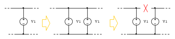

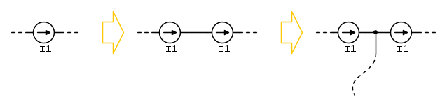

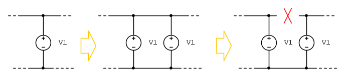

Nel senso che al posto di un generatore di tensione ne metti due identici in parallelo e poi volendo puoi "tagliare" il collegamento tra i due
il duale per quelli di corrente: ne metti due in serie e volendo puoi collegare il nodo "nuovo" dove vuoi
Riesci a tentare di applicare questo al tuo circuito? :D
Li vedi i due circuiti indipendenti ? ;-)

Messaggioda Foto Utentecarloc » 10 nov 2016, 0:50
mmmm no :?
Prova a sdoppiare :D i due generatori indipendenti, fai proprio il disegno che aiuta a capire :D
Edit:
o meglio i due circuiti indipendenti lo sono a meno di \mu che comunque li lega, ma lo fa in modo unidirezionale, puoi prima tranquillamente risolverne uno indipendentemente e poi usare questi risultati e \mu per risolvere l'altro

Messaggioda Foto Utentecarloc » 10 nov 2016, 9:28
Non è necessaria la sovrapposizione.... son proprio due circuiti indipendenti (ognuno da risolvere come vuoi, anche con la sovrapposizione, ma "locale" non tra i due) ;-)
Prova a postare il circuito con i doppi generatori che vediamo... :D
