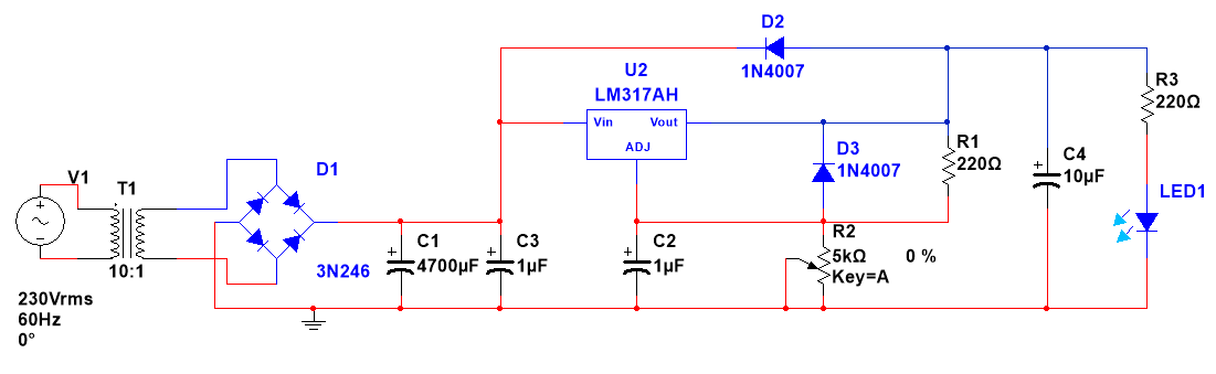

[6] Re: Va bene un trasformatore pochi VA per costruire alimenta
Messaggioda Foto UtenteRochira35 » 11 nov 2016, 21:36
Questo è lo schema che ho fatto con multisim. Al posto del 3N246 userò un KBPC110 e al posto dell'LM317AH userò un LM317 perché su Multisim non c'erano. (ma tanto non è rilevante). L'alimentatore è variabile come si può presumere dal tipo di regolatore scelto e la tensione massima di uscita preferirei che non fosse più bassa di 25 volt (forse scenderei a compromessi con il prezzo del trasformatore a 20 volt) e la corrente 1A poi ditemi voi se per un uso hobbistico è troppo (non ne ho idea di quanti me ne potrebbero servire) Hobbistico intendo tipo per testare qualche componente (tipo led, ventole, relè ecc..) e magari più avanti intendo fare anche qualche circuitino logico ed esperimenti di circuiti studiati (ad esempio filtro passa-banda, o altri). Consigliatemi voi quanta corrente potrei mettere e soprattutto vorrei sapere se la corrente del trasformatore (VA/V) sarà effettivamente la corrente massima erogabile dall'intero alimentatore. Grazie :ok:

[8] Re: Va bene un trasformatore pochi VA per costruire alimenta
Messaggioda Foto UtenteCarloCoriolano » 12 nov 2016, 9:17
Vedo C1 esageratamente grande, pericoloso per i diodi. Vedo C4 un poco piccolo. Con la regolazione a potenziometro manuale, lo perterei fin verso 220 uF.

[9] Re: Va bene un trasformatore pochi VA per costruire alimenta
Messaggioda Foto UtenteRochira35 » 12 nov 2016, 11:40
Strano.. sul mio libro di elettronica dice che sono quelli i valori consigliati. Comunque purtroppo non ho più alimentatori vecchi funzionanti. Quindi non posso usare quelli. Ho parlato con il mio professore e mi ha detto che per alimentare dei piccoli circuiti logici va bene un trasformatore di 5 voltampere quindi per adesso penso che ne acquisterò uno così e poi lo cambierò in futuro se mi servirà più grande.

[10] Re: Va bene un trasformatore pochi VA per costruire alimenta
Messaggioda Foto Utentemarco438 » 12 nov 2016, 11:59
Lo schema rappresentato va bene a parte l'eccessiva capacita'; 1000uF (ma anche 680) sono piu' che sufficienti e il condensatore C3 inutile.
Devi ricalcolare la resistenza di limitazione sul led , con 220 ohm brucerai il led quando l'alimentatore superera' i 10V in uscita.
Un trasformatore da nominali 24 V 5VA, rende -dopo il ponte - 120mA come corrente massima; puo' quindi essere sufficiente per accendere qualche led o far girare una ventola.
