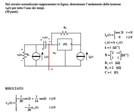

salve ragazzi stavo provando a svolgere un esercizio d'esame ma mi son bloccato. Ho semplificato il circuito mediante Thevenin. Vi Allego il circuiti iniziale e la parte su cui ho applicato thevenin. Il problema sorge dopo quando una volta sostituita la parte semplificata con un generatore di tensione e ad esso in serie una resistenza applico il metodo dei fasori ma li mi blocco in quanto non riesco a risolvere il circuito per la presenza del generatore controllato. Ho provato ad applicare il metodo delle maglie alle due maglie ottenute trattando il generatore di corrente controllato come un generatore di tensione dalla tensione Vx incognita ma senza risultato

guarda passiamo qui che forse è più attinente come forum. comunque poi ho ricavato la Rth, ti allego il circuito con i due valori e semplificato mediante thevenin.
ti tornano come risultati??
mi trovo però in difficoltà per la presenza del generatore controllato di corrente. ho provato a usare il metodo delle maglie, ma senza risultato. ora come procedo??

marcot1004 ha scritto:... ti tornano come risultati?
Non la resistenza equivalente che mi risulta 5/9 di ohm.
marcot1004 ha scritto:... mi trovo però in difficoltà per la presenza del generatore controllato di corrente. ho provato a usare il metodo delle maglie, ma senza risultato. ora come procedo??
Se non posti i passaggi, e su questo Forum è indispensabile usare relazioni in codice Tex, non possiamo aiutarti.

Se ti va di postare un circuito in FidoCadJ così che io possa spiegarti come, te lo dico subito.
[7] Re: Esercizio Fasori
Messaggioda Foto UtenteRenzoDF » 14 nov 2016, 16:29
Visto che di sicuro avrai problemi con l'uso del software, per questa volta lo faccio io. :-)
i) La rete equivalente può essere rappresentata nel seguente modo,
Forzando con un GIT la tensione alla seconda porta a 1 volt, è facile determinare la corrente I_o e di conseguenza
R_{Th}=V_o/I_o
ii) Usando il metodo della corrente di cortocircuito
Ed infine
R_{Th}=v_{Th}(t)/i_{cc}(t)
Lascio a te i dettagli per entrambi i metodi, in codice Tex, mi raccomando; su questo Forum, sulla "forma", non si scherza, se posti una foto dei calcoli te la cancellano subito! :D

Giusto per capire di cosa si parla posto l'immagine del problema proposto
