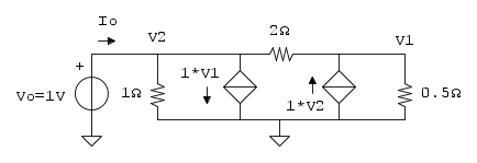

[7] Re: Esercizio Fasori
Messaggioda Foto UtenteRenzoDF » 14 nov 2016, 16:29
Visto che di sicuro avrai problemi con l'uso del software, per questa volta lo faccio io. :-)
i) La rete equivalente può essere rappresentata nel seguente modo,
Forzando con un GIT la tensione alla seconda porta a 1 volt, è facile determinare la corrente I_o e di conseguenza
R_{Th}=V_o/I_o

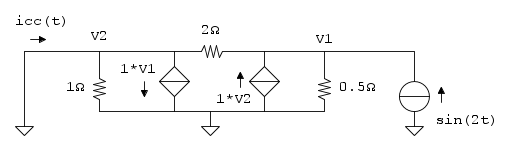

ii) Usando il metodo della corrente di cortocircuito
Ed infine
R_{Th}=v_{Th}(t)/i_{cc}(t)
Lascio a te i dettagli per entrambi i metodi, in codice Tex, mi raccomando; su questo Forum, sulla "forma", non si scherza, se posti una foto dei calcoli te la cancellano subito! :D
