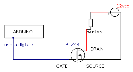

[13] Re: Scelta transistor
Messaggioda Foto Utentegabronzio » 15 nov 2016, 16:26
Il collegamento va fatto cosi?
Tra arduino e il GATE ci va messa una resistenza da 10Kohm?
28 4
Messaggi: 88
Iscritto il: 9 mag 2013, 20:59

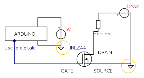

[14] Re: Scelta transistor
Messaggioda Foto UtenteIsidoroKZ » 15 nov 2016, 16:40
Questo il collegamento
I due potenziali di riferimento (i due negativi in questo caso) DEVONO essere collegati insieme

[16] Re: Scelta transistor
Messaggioda Foto UtenteIsidoroKZ » 15 nov 2016, 16:49
I due potenziali di riferimento (i due negativi in questo caso) DEVONO essere collegati insieme. Puoi aggiungere una resistenza in parallelo al gate in modo che anche se il microcontrollore dorme il MOS e` sicuramente spento.
Due considerazioni. Se devi pilotare 16 canali, forse si potrebbe anche prendere in considerazione qualche integrato che permette di risparmiare un po' di spazio, ma non me ne vengono in mente con 3A di corrente
Seconda considerazione. Se accendi e spegni dei carichi che consumano molto, specie se con componente induttiva, generi dei disturbi che possono andare anche dove non vorresti. In questo caso bisogna fare attenzione al layout del circuito.
Arduino a 5V, a meno che non voglia avere arduino flambe'. Puoi sempre abbassare i 12V a 5V con un integrato regolatore, ad esempio 7805 o qualcosa di simile.

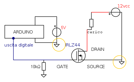

[17] Re: Scelta transistor
Messaggioda Foto Utentegabronzio » 15 nov 2016, 17:07
il carico sono dei semplici led da 10mm ,
dove in alcune uscite di arduino ci vanno per ESEMPIO 15 led in tutto, formati da 5 serie da 3 con la dovuta resistenza,
e in altre sempre per ESEMPIO 90 led in tutto formati da 30 serie da 3 con la dovuta resistenza.
quindi mi serviva un componente (transistor,mosfet ....) che mi faccia che quando do 5V lui "chiude" tra "emettitore" e "connettore". Io avevo per le mani i bc337 ma so che arrivano a un massimo di 800mA che per alcune uscite vanno sicuramente bene ma per altre dove i led in totale andrebbero ad assorbire al massimo 2A no.
Sto lavorando con un Arduino MEGA 2560 e mi credevo che potesse funzionare anche con 12v in ingresso.
Comunque o mi informo con il 7805 o un semplice trasformatore che da 220 V va a 5v .
28 4
Messaggi: 88
[18] Re: Scelta transistor
Messaggioda Foto UtenteIsidoroKZ » 15 nov 2016, 17:09
Non so se sulla scheda dell'arduino c'e` un regolatore di tensione. Guarda il datasheet della scheda. Se c'e` puoi collegare direttamente il 12V.
Post edit: la scheda ha il regolatore a bordo, quindi la si puo` alimentare a 12V.
