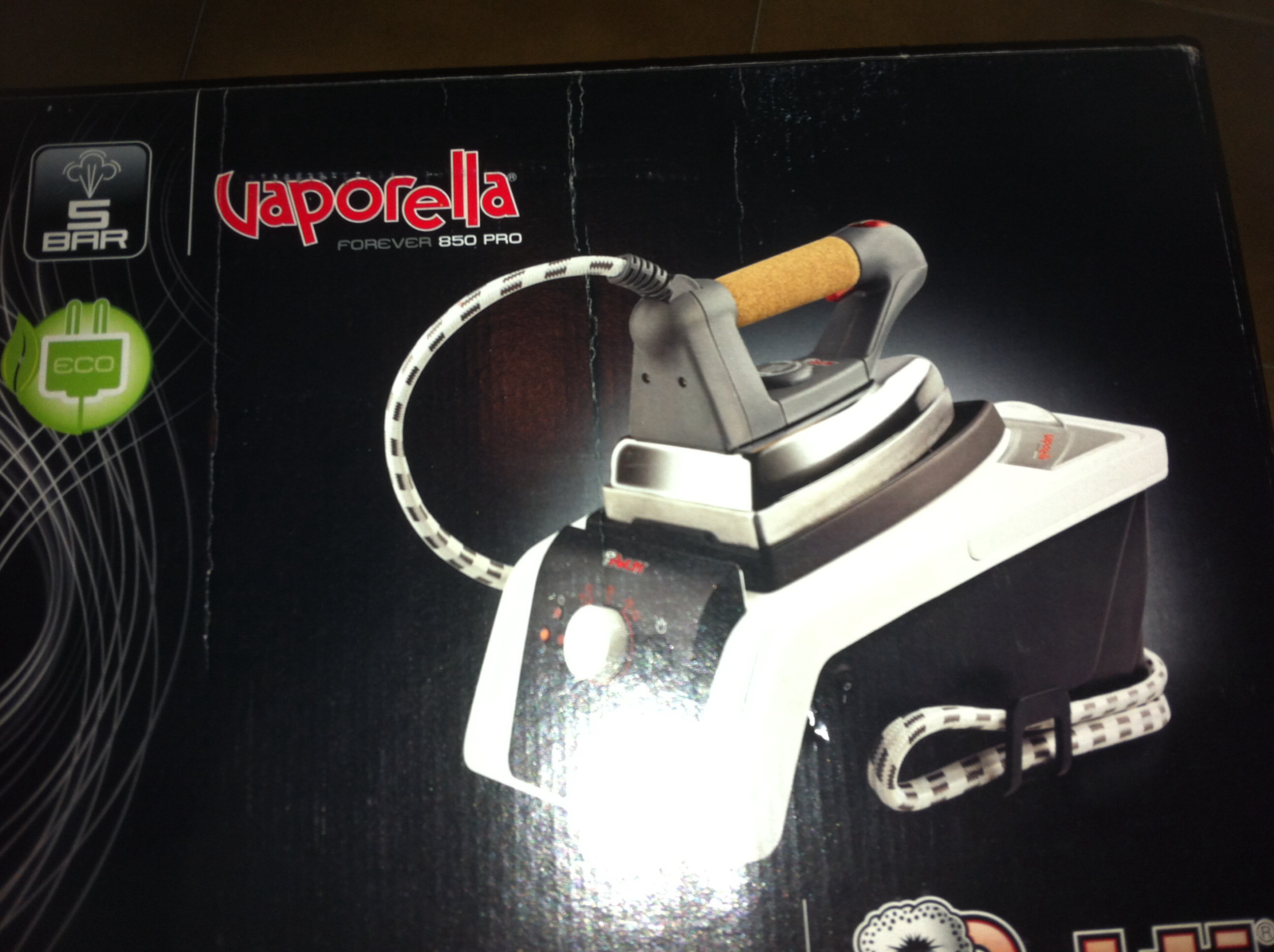

Salve il mio ferro da stiro a caldaia polti vaporella fa uscire acqua e vapore. Ho provveduto ad una pulizia del calcaree ma il problema non è scomparso. Mi potete aiutare? Grazie Davide

Nei ferri da stiro a vapore, sono contenute numerose guarnizioni in gomma a tenuta stagna che, con il tempo ed i cicli di lavoro, si possono danneggiare e perdere efficacia
Quanti anni ha quella vaporella?

La vaporella ha da poco compiuto 2 anni , ho notato che non si accende più la spia posta sul manico del ferro può essere sintomo di qualche guasto specifico ?

Vaporelle non ne ho mai smontate e non posso essere preciso
La spia può essere spenta per molti motivi (bruciata? Sistema di protezione?) ma io mi concentrerei sulla fuoriuscita di acqua che, in un ferro a vapore, non deve esserci
Due anni, se usata mediamente, non sono pochi; considerata la fascia di prezzo della vaporella, ti suggerisco di farti fare un preventivo da un centro assistenza

Ciao,
dici che ti fa uscire acqua e vapore e non ti si accende la spia sul ferro.
Probabilmente se tocchi il ferro con le mani, ti rendi conto che non scalda o per lo meno il calore che senti è quello che gli ha dato il vapore che hai fatto uscire.
Se è così, hai il termofusibile all'interno del ferro che è andato.
Lo devi sostituire.
Devi smontare il ferro.
Se hai problemi metti una foto del ferro e fammi vedere che modello è.................

Innanzitutto grazie a tutti ,la piastra si scalda ma non scotta il vapore esce ma non in modo continuativo
