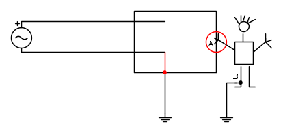

markus5 ha scritto: generatore senza polo a terra, fase con guasto a carcassa elettrodomestico, elettrodomestico collegato a terra, se tocco la carcassa non è che la fase passa attraverso me poi terra e risale sul cavo di terra collegato alla carcassa elettrodomestico e quindi si crea un sorta di loop con me in mezzo e bruciacchiato?

Riguardo alla tua domanda, se ho ben capito quello che descrivi, ecco la rappresentazione:
Affinche' ci sia passaggio di corrente occorre una differenza di potenziale (ddp)
Nel caso della figura seguente la corrente dovrebbe passare:
- mano che tocca carcassa (punto A)
- braccio
- torace
- gamba
- piede che tocca terra (punto B)
Che ddp c'e tra i due punti A e B?
Foto Utenteelfo
6.819 4 5 7
Messaggi: 2828

Mi pare chiaro che non hai ancora focalizzato che gli elettroni partiti dal generatore, al generatore devono tornare. Se il circuito non è chiuso, come possono tornare? In un circuito aperto NON circola corrente.
Semplifichiamo al massimo:
- gruppo elettrogeno nessun polo a terra
- fase con guasto a carcassa elettrodomestico
- carcassa collegata a terra
Se tocchi la carcassa, che circuito chiudi?
Generatore->carcassa (a terra)-> tu ->terra
dove ritorna la corrente all'altro filo del generatore per chiudere il circuito?
Quindi niente loop e niente arrosto (che sfiga, disse il lupo....).
Comunque, come detto, se stai progettando di usare un gruppo elettrogeno, è seriamente opportuno che eviti comunque in ogni caso un contatto con i fili e fai conto di avere in mano la rete come in casa. E ci metterai le protezioni opportune.
perché se uno dei due poli va in contatto con la carcassa, questa con la terra e tu tocchi l'altro polo, allora si che un circuito si chiude e a questo punto non si possono consigliare che aromi vari per insaporire l'arrosto.
(Ci si può scherzare, ma nella pratica è cosa seria).

Brianz ha scritto:Se la carcassa è collegata a terra, passerà una corrente: fase, carcassa, terra.
Solitamente questo viene individuato da un dispositivo detto salvavita che stacca la rete.
Se la carcassa NON è isolata dalla terra, tu la tocchi e si determina un circuito fase, carcassa, tu, terra e si fa l'arrosto.
O mi confondo io oppure si è confuso Foto UtenteBrianz mentre scriveva il post di risposta, la parte in grossetto in parole povere sbaglio o significa "carcassa collegata a terra"?

Messaggioda Foto Utentemarkus5 » 17 nov 2016, 19:31
Pensavo che dal generatore > carcassa > io > terra > risale dalla terra (collegata alla carcassa) > torna alla carcassa > e poi torna al polo che ha disperso sulla carcassa e poi ritorna all'altro polo del generatore che ha potenziale differente. Come mai questo giro non lo fa? Ai miei occhi di inesperto anche nel mio caso si ha una differenza di potenziale solo che deve fare il giro che ho indicato. Cosa non mi torna?

Messaggioda Foto Utentemarkus5 » 17 nov 2016, 20:27
CarloCoriolano ha scritto:Il thread è già molto in avanti. Inutile insistere, .
Sono d'accordo con te che la cosa stia diventando lunga. Caspita, speravo di riuscire a capirne il motivo. Se dovesse venirti in mente un modo, ti prego, fammi o fatemi sapere.
Volendo, il ragionamento che ho fatto sul percorso è molto simile anche a questo:
generatore senza polo a terra che alimenta solo un elettrodomestico senza collegamento a terra della carcassa. Un polo disperde sulla carcassa dell'elettrodomestico, il soggetto tocca la carcassa. In questo caso la corrente non attraversa il corpo per mancanza di collegamento a terra di un polo del generatore. Come mai invece la corrente non entra ed esce dal corpo per ritornare al punto di dispersione della carcassa?
