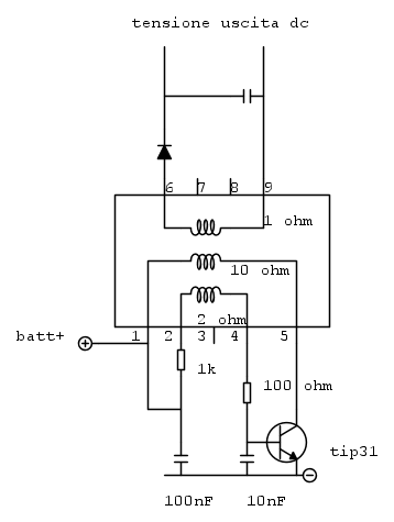

Ciao,
mi pare che tu abbia fatto lo schema in base ai numeri dei piedini del trasformatore e non in base agli avvolgimenti.
Controlla quello che hai fatto te e questo che ti metto io per renderti conto di come è fatto lo schema.
E' da premettere che non sappiamo se il trasformatore è adatto a fare questo servizio.
Comunque per divertirsi e provare è OK.
Una volta montato il circuito, se funzionasse, è tutto OK.
Se non funzionasse, devi provare ad invertire i collegamenti tra il pin 2 ed il pin 4 .
Se ancora non funziona cambierei trasformatore.
Ma vediamo cosa accade...............
Quell'avvolgimento esterno al trasformatore lo puoi togliere.
Comunque in uscita avresti una tensione AC alla frequenza...x e non la misureresti troppo bene, dovresti raddrizzarla con un diodo e metterci un condensatore anche da 100nF e 400VL .
Tensione alta perché non sappiamo quanto esce e per fare una misura è più che sufficiente.
Alex

innanzitutto grazie per la risposta,Ho provato poco fa,ma purtroppo non ho nulla in uscita dal trasformatore.

sarebbe la conferma che quel circuito non può funzionare come inverter...il circuito ha sempre ragione (cit.) :mrgreen:

elettrokimbo ha scritto:ma purtroppo non ho nulla in uscita dal trasformatore.
Si vede ad occhio che quel circuito non funziona. Questo (parte del circuito postato prima):
non è un circuito oscillatore (non c'è un anello di retroazione) quindi il trasformatore non funzionerá, ed il transistore ... strano che non abbia fumato.

Nel circuito che hai disegnato però manca l'accoppiamento tra gli induttori, che è prevalente, in un trasformatore.
Questo non significa che funzioni (non ne sono sicuro, per lo meno), ma la retroazione c'è...

Mi sembra che l'accoppiamento manchi anche nel circuito di prima.
Comunque hai ragione tu.

Sì, almeno un pallino ci vorrebbe, per dire quale sia il verso (cosa che tra l'altro mi sembra importante per "sperare" che quel circuito oscilli :-)).
