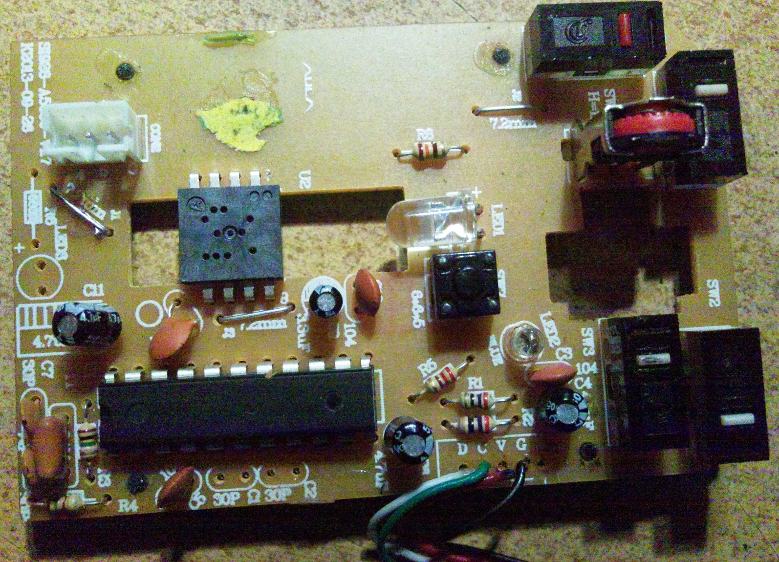

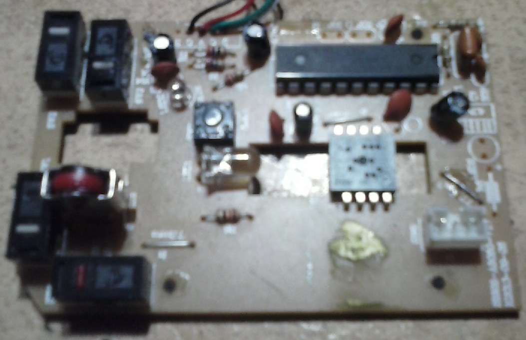

Messaggioda Foto Utenteenkenk » 25 nov 2016, 17:32
queste sono le foto del cell .
questo e il codice che ho trovato sopra il circuito del mouse "aula sh928-a5050-vl7 "
"z1-f5626-a"
Foto Utenteenkenk
6 2
Messaggi: 31
Iscritto il: 30 gen 2013, 0:46

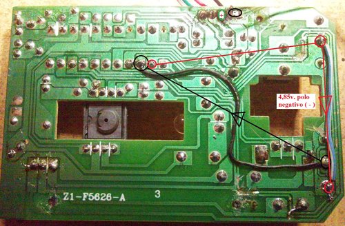

[17] Re: info rapid fire mouse n555es
Messaggioda Foto Utenteclaudiocedrone » 26 nov 2016, 19:49
enkenk ha scritto: ...ho notato che nel mouse invece usa il negativo com contatto...
:-) Cosa significa questa affermazione ? Anche in seguito scrivi di "polo negativo"; uno dei due terminali dei pulsanti corrisponde al negativo delle batterie ? Se è così vale quanto ho ipotizzato, cioè che cliccando ci si connette al riferimento del circuito e allora serve un contatto pulito, quindi con oscillatore e inverter (il transistor) non ci fai nulla... prima ho ipotizzato di usare invece un relè miniaturizzato de PCB ma non so quanto sarebbe contento di essere usato a mo' di mitragliatore :mrgreen:...
Edit: :idea: ripensandoci però forse si potrebbe fare con un relè Reed...
Messaggi: 15302

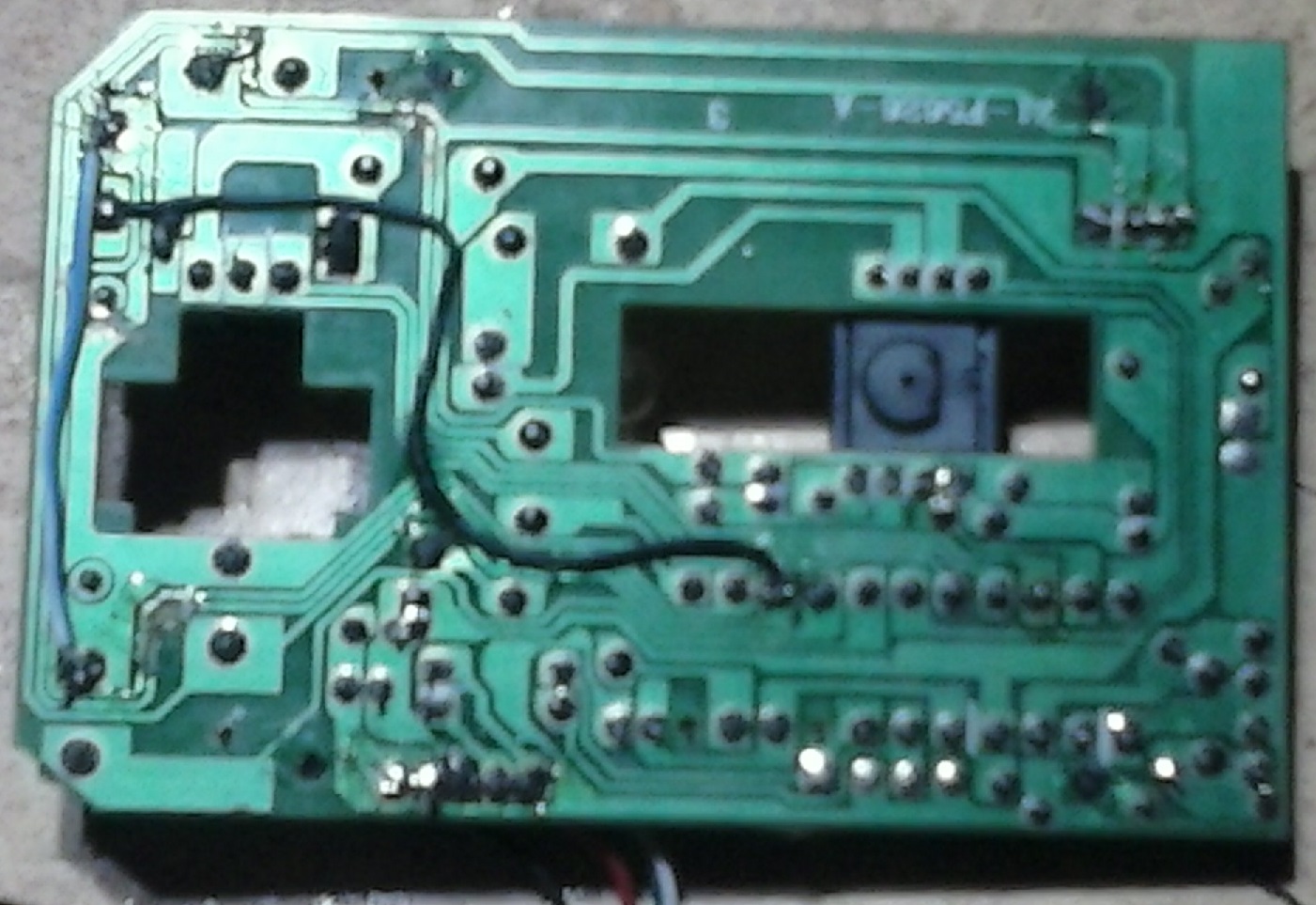

Messaggioda Foto Utenteenkenk » 28 nov 2016, 14:48
WALTERmwp ha scritto:Quello che ha scritto @claudiocedrone in [17] è coerente.
Allora, ritentiamo, io coi miei limiti provo a interpretare e tu, @enkenk, ti impegni a dare le risposte.
i) in assenza del gadget "rapid fire", per sparare veloce cosa fai, premi il pulsante sinistro ?
ii) se risposta (i) è si, quando premi il pulsante causi il contatto (metti in corto) verso 0 Vcc ?
iii) il mouse è alimentato a batterie o tramite USB ?
iv) sei in grado di individuare sullo stampato del mouse un punto(certo) dove poter rilevare(prelevare) la tensione di alimentazione ?
v) ci sai dire a quanto corrisponde questa tensione ?
1* si il tasto sinistro.
2* si ho controllato col tester e sul pulsante mi da polo negativo.
3* e alimentato a USB.
4* ho fatto foto dettagliate stavolta .
5* la tensione sul pulsante è 4,8v.
