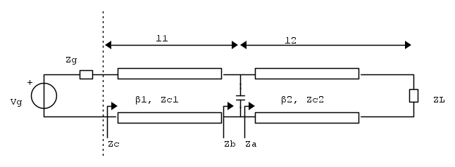

Premetto che l'ultima volta che ho usato la carta di Smith è stato 3 anni fa in triennale e non ho mai capito bene come usarla, quindi opto per un calcolo più matematico.
Tu conosci l'impedenza dei due tratti di linea, la lunghezza e la costante di propagazione (immagino attenuazione nulla)

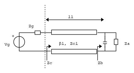

Di solito io mi "separo" il circuito in questo modo
In modo da poter calcolare le impedenze nei vari tratti e applicare poi le solite regole di elettrotecnica.

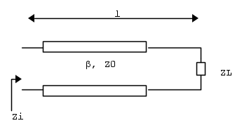

Supponendo che tu abbia linee senza attenuazione \alpha=0, l'impedenza in ingresso
è Z_i=Z_0 \frac{Z_L+Z_0 tanh(\alpha +j\beta)l}{Z_0+Z_L tanh(\alpha +j \beta)l}=Z_0 \frac{Z_L+jZ_0tan(\beta d)}{Z_0+jZ_Ltan( \beta d)}
Quindi nel caso del tuo circuito si ha:
Z_a=Z_{c2} \frac{Z_L+jZ_{c2}tan(\beta l_2)}{Z_{c2}+jZ_Ltan( \beta l_2)}
Per comodità, visto che tutte le impedenze sono in parallelo, faccio i calcoli con le ammettenze:
Y_a=Y_{c2} \frac{Y_L+jY_{c2}tan(\beta l_2)}{Y_{c2}+jY_Ltan( \beta l_2)}
Ed è come avere quindi questo circuito equivalente
Qui quindi puoi applicare l'elettrotecnica base per ottenere
Y_b=Y_a + j\omega C
E quindi
Y_c=Y_{c1} \frac{Y_b+jY_{c1}tan(\beta l_1)}{Y_{c1}+jY_{b}tan( \beta l_1)}
A questo punto per avere il massimo trasferimento in potenza devi avere che Z_I=Z_{c}=Z_g*
e la potenza P=\text{Re}\left \{ \frac{V(z)I^*(z)}{2} \right \}=\text{Re}\left \{ \frac{|V_g|^2}{2Z_c} \right \}
E' già un po' che non faccio esercizi del genere. Spero di non aver detto schifezze.

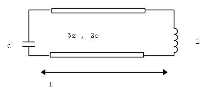

Continuo qui con un altro esercizio di cui chiedo conferma.
Mi viene chiesto di ricavare l'equazione per il calcolo della frequenza di risonanza di questo circuito:
A me è venuto in mente di trovarmi il circuito a costanti concentrate con la solita procedura.
Z\left( -l \right)=Z_{{C}}\frac{Z_{L}-jZ_{{C}}\tan \left( -\beta _{z}l \right)}{Z_{{C}}-jZ_{L}\tan \left( -\beta _{z}l \right)}
Z\left( -l \right)=\sqrt{\frac{L_{0}}{{C}_{0}}}\frac{j\left( \omega L+\sqrt{\frac{L_{0}}{{C}_{0}}}\tan \left( \beta _{z}l \right) \right)}{\sqrt{\frac{L_{0}}{{C}_{0}}}-\omega L\tan \left( \beta _{z}l \right)}
aggiungendo il condensatore:
Z_{{C}}+Z\left( -l \right)=j\frac{-\frac{1}{\omega {C}}+\omega L\sqrt{\frac{L_{0}}{{C}_{0}}}+\frac{L_{0}}{{C}_{0}}\tan \left( \beta _{z}l \right)}{\sqrt{\frac{L_{0}}{{C}_{0}}}-\omega L\tan \left( \beta _{z}l \right)}=jX
la condizione di risonanza è X=0, per cui:
\frac{-\frac{1}{\omega _{0}{C}}+\omega _{0}L\sqrt{\frac{L_{0}}{{C}_{0}}}+\frac{L_{0}}{{C}_{0}}\tan \left( \omega _{0}\sqrt{L_{0}{C}_{0}}l \right)}{\sqrt{\frac{L_{0}}{{C}_{0}}}-\omega _{0}L\tan \left( \omega _{0}\sqrt{L_{0}{C}_{0}}l \right)}=0
dove \omega _0 è la frequenza di risonanza del circuito.
Mi sembra una espressione troppo contorta però :-k
E' corretto?

[24] Re: Esercizio linea trasmissione
Messaggioda Foto UtenteShika93 » 23 nov 2016, 17:37
La condizione è giusta, e anche i calcoli mi pare. Alla fine il ragionamento è: si ha risonanza quando la parte immaginaria dell'impedenza equivalente è nulla. Dato che l'impedenza equivalente è puramente immaginaria, basta porla giustamente a 0.
A quel punto la frequenza di risonanza la si trova facendo i passaggi.

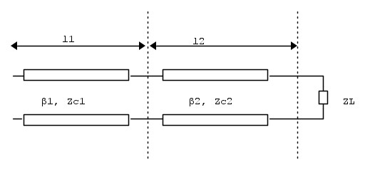

[29] Re: Esercizio linea trasmissione
Messaggioda Foto UtenteIanero » 27 nov 2016, 14:52
Continuo sempre in questa discussione che comunque non vado OT.
Viene chiesta la matrice di scattering su questo circuito. Io non riesco nemmeno a capire quale è la giunzione.
Secondo me ci sono due possibili giunzioni:
1) quella tra la prima e la seconda linea
2) quella tra la seconda linea e il carico
Anche se in entrambi i casi non sarebbe più una matrice di scattering, ma un coefficiente di riflessione.
Un aiutino?

[30] Re: Esercizio linea trasmissione
Messaggioda Foto UtenteShika93 » 28 nov 2016, 0:01
Scusa le mie conoscenze al momento non arrivano ai parametri S. Microonde lo faccio il prossimo semestre. Le linee da noi si fanno il primo anno a campi 1. :(
