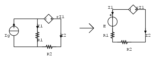

Ho questo circuito al quale applico il metodo degli anelli in senso orario.
Sapendo che R_{1}=R_{2}=4 , Ig=5,r=2\Omega,devo calcolare I_{1},I_{2}
Imposto il sistema:
\begin{pmatrix} R_{1}+R_{2} \end{pmatrix} \begin{matrix} I_{A1} \end{matrix} = \begin{matrix} IgR_{1}+rI_{1} \end{matrix}
Però non capisco come impostare l'equazione di vincolo, ossia quella sulla corrente I_{1} controllata dal generatore dipendente di tensione.

Dopo aver trasformato il circuito perdi la grandezza che pilota il generatore (I_1).
Secondo me potresti scrivere un'equazione al nodo in alto più una alla maglia a "destra" più l'equazione del pilotato

MarkyMark ha scritto:Dopo aver trasformato il circuito perdi la grandezza che pilota il generatore (I_1).
Ah okay, ho capito! Allora provo a svolgerlo col metodo dei nodi, impostando il nodo inferiore come nodo di "salto".
G_{1}V_{A}=Ig-rI_{1}/R_{2} e pongo come equazione di vincolo V_{A}=R_{1}I{1}, però non torna... :cry:

Kirchhoff non ti piace? :D
Per prima cosa trasformiamo il generatore pilotato in un generatore indipendente di tensione E.
LKC al nodo rosso
I_1+I_2=I_g
LKV alla maglia verde
E=R_2 I_2 - R_1 I_1
Ricavo I_2 e sostituisco
E=R_2(I_g-I_1) - R_1 I_1
Adesso mi ricordo che E = r I_1
I_1(r + R_2 + R_1) = R_2 I_g
I_1 = \frac{R_2 I_g}{r + R_2 + R_1}=2A
I_2=5A-2A=3A
Ho provato con il metodo dei nodi ma ho fatto casino! Dopo riprovo :D

[5] Re: Generatore di tensione controllato in corrente
Messaggioda Foto UtenteFab996 » 27 nov 2016, 18:11
Ma quindi posso scegliere o i metodi e Kirchhoff Kirchhoff? perché ho quasi sempre usato i metodie e non capisco dove sbaglio questa volta ad applicare il metodo dei nodi

Messaggioda Foto UtenteMarkyMark » 27 nov 2016, 18:19
Metodo dei nodi scegliendo il nodo in basso come riferimento:
G_A V_A = I_g - \frac{E}{R_2}
G_A = G_1+G_2=\frac{1}{2} S
Mi ricordo che E=r I_1
V_A = \frac{I_g}{G_A} - \frac{r I_1}{R_2 G_A}
V_A = R_1 I_1
I_1(R_1+\frac{r}{R_2 G_A})=\frac{I_g}{G_A}
I_1 \times (4\Omega + 1\Omega)=10V
I_1 = 2A
I_2 = 5A-2A=3A
La conduttanza da considerare è la somma delle conduttanze che partono dal nodo, non solo G_1.

MarkyMark ha scritto:Metodo dei nodi scegliendo il nodo in basso come riferimento:
Sisi, l'ho rifatto è mi è venuto. Quindi applicare i metodi o i primi due principi di Kirchhoff è la stessa cosa?

Fab996 ha scritto:Quindi applicare i metodi o i primi due principi di Kirchhoff è la stessa cosa?
Si. :-)
Fab996 ha scritto:perché dici che perdo la grandezza che pilota il generatore ?
Intendo che I_1 non è più visibile nel circuito trasformato (nel secondo schema che hai postato la corrente che circola in senso antiorario non è più I_1, suppongo sia quella che poi chiami I_{A1}). Poi è chiaro che puoi scrivere I_{A1} = I_1-I_g e risolvere, si ottiene lo stesso risultato.
