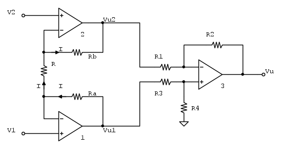

ciao, devo dimostrare l'uscita di un amplificatore da strumentazione (in particolare dell' INA111) che ha come uscita G=1+ 50Kohm/Rg.
vorrei sapere come poter fare perché non so do ve mettere le mani, stavo pensando al principio di sovrapposizioni degli effetti nella prima parte del circuito, ma i risultati non sono gran che forse ho sbagliato qualche calcolo.
qualcuno a qualche altra idea?

lo schema di un amplificatore da strumentazione con tre operazionali è il seguente
Supponiamo di avere gli operazionali in linearità quindi tensioni differenziali di ingresso nulle e correnti di ingresso nulle.
La resistenza R è sottoposta alla tensione V_1-V_2 quindi
I=\frac{V_1-V_2}{R}
La corrente I è la stessa che scorre anche in R_a e in R_b quindi
V_{u1}-V_{u2} = I (R_a+R_b+R) = \frac{R_a+R_b+R}{R} (V1-V2)
è la tensione che va in ingresso all'amplificatore differenziale.

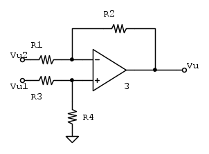

Puoi provare tu a ricavare il guadagno dell'amplificatore differenziale.
SPOILER ALERT!!
Non è complicato se usi la sovrapposizione degli effetti sul seguente circuito
