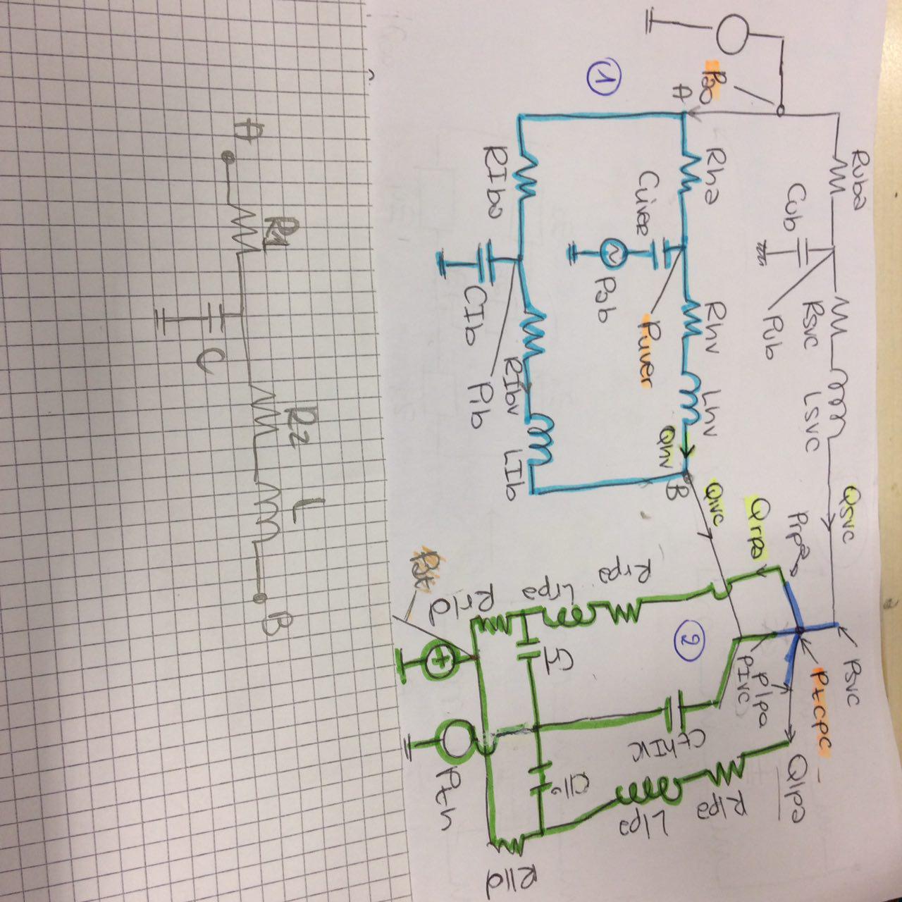

Buongiorno a tutti, spero di essere nella sezione giusta dato che è la prima volta che scrivo in questa comunità.
Sono veramente disperata. :( Sto facendo la tesi in ing. Biomedica e devo riuscire a ridurre la rete colorata in azzurro in uno schema Winkessel a 4 elementi ( quello disegnato nella parte a quadretti). Ho provato ad usare thevenin con i fasori ma una volta ottenuta la resistenza equivalente non riesco più a dividerla nei 4 elementi che devo avere nel circuito per via dei numeri complessi. Chiedo a voi un aiuto.
I dati della rete iniziale che conosco sono tutti i parametri R L C più le Q(correnti) e le P(tensioni) evidenziate. Le mie incognite sono R1 R2 C L del sistema in basso.
Vi ringrazio anticipatamente :cry: :cry: :cry:

Ciao Foto UtentestefaniaL e benvenuta sul forum.
Purtroppo dal disegno che hai postato non si capisce molto; ti invito a leggere le regole del forum, i disegni si fanno in FidoCadJ e le formule si scrivono in LaTeX.
Poi dovresti postare anche il testo dell'esercizio con i vari valori dei componenti così si potrà discutere nello specifico e cercare di risolverlo insieme.
Hai detto che devi risolvere il circuito in celeste; per cui ti do una mano a disegnarlo io:
(controlla se è giusto)
Purtroppo io non ti so aiutare, ma tranquilla che tra poco arriverà qualcuno.
