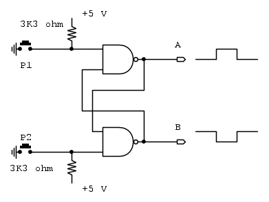

buongiorno ragazzi, io avrei bisogno di realizzare un circuito con flip flop SR con due soli pulsanti, in modo tale da riuscire ad accendere e spegnere un led ad ogni pigiata di pulsante, usando solo porte nand/nor.
Credo che l'obiettivo (non sono troppo sicuro) sia quello di trovare una costruzione alternativa della porta xor/xnor tramite i nand, il problema è che non riesco proprio a capire dove inserire il flip flop per tenere memorizzata un'informazione dopo che ho dato l'input col pulsante. :^o

Jinzo ha scritto: circuito con flip flop SR con due soli pulsanti, in modo tale da riuscire ad accendere e spegnere un led ad ogni pigiata di pulsante, usando solo porte nand/nor.
viewtopic.php?f=1&t=66560
Sostituisci il commutatore con due pulsanti cablati verso massa e collegati ai due ingressi del flip/flop S/R

Messaggioda Foto UtenteJinzo » 1 dic 2016, 11:30
Non ho trovato risposte, voglio che il led rimanga acceso dopo che ho schiacciato il pulsante, ad ogni pigiata voglio che venga modificato lo stato precedente.
credo che l'obiettivo sia di implementare un flip flop all'interno di una xor/xnor.
Devo utilizzare solo porte nand/nor :roll:

Messaggioda Foto Utenteg.schgor » 1 dic 2016, 11:55
Con un solo pulsante non puoi usare un SR-FlipFlop
Se non vuoi usare T-FlipFlop devi realizzare un
circuito seuenziale ome indicato qui
(vedi: Un altro esempio)

Messaggioda Foto Utenteelfo » 1 dic 2016, 11:56
Jinzo ha scritto: flip flop SR con due soli pulsanti, in modo tale da riuscire ad accendere e spegnere un led ad ogni pigiata di pulsante, usando solo porte nand/nor.
elfo ha scritto:viewtopic.php?f=1&t=66560
Jinzo ha scritto:Non ho trovato risposte, voglio che il led rimanga acceso dopo che ho schiacciato il pulsante, ad ogni pigiata voglio che venga modificato lo stato precedente.

Messaggioda Foto UtenteJinzo » 1 dic 2016, 12:53
Rimossa citazione integrale del post [5]; leggi le regole del forum, si citano solo le parti salienti, non tutto il testo.
S | R | A | B | (led collegato su A)
0 0 1 1 (led on)
1 0 0 1 (led off)
1 1 0 1 (led off)
0 1 1 0 (led on)
da come si nota passando da (1-0) a (1-1) la mia situazione rimane invariata, io voglio che varii.
in poche parole voglio led on/off in (0-0) (1-1), o viceversa su (1-0) (0-1)
:shock:

Messaggioda Foto UtenteBrunoValente » 1 dic 2016, 13:21
Jinzo ha scritto:buongiorno ragazzi, io avrei bisogno di realizzare un circuito con flip flop SR con due soli pulsanti, in modo tale da riuscire ad accendere e spegnere un led ad ogni pigiata di pulsante, usando solo porte nand/nor...
se non sono stato chiaro quotate, grazie
E sì, per me non sei stato chiaro.
Lascia stare gli uno e gli zero e spiegati meglio: prima scrivi che vuoi farlo con due pulsanti, che farebbe supporre un circuito bistabile set-reset, poi lasci intendere che invece vuoi farlo con un solo pulsante che una volta accende e che una volta spegne.

Messaggioda Foto UtenteJinzo » 1 dic 2016, 14:02
mi spiego meglio, quando i due pulsanti sono collegati in ingresso entrambi a lv basso/alto voglio che il led sia spento.
con pulsanti in ingresso liv (alto-basso / basso alto) voglio il led acceso.
se non avete capito, voglio che il led si accenda/spenga ad ogni pigiata di uno dei due pulsanti e che lo stato precedente rimanga memorizzato quando tolgo il dito dal pulsante

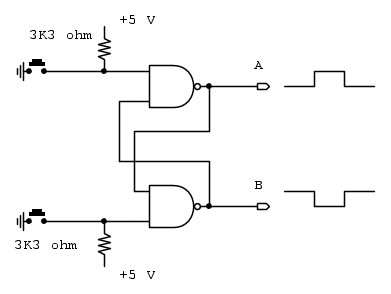

Messaggioda Foto Utenteelfo » 1 dic 2016, 14:19
Pigi P1: A va alto (il led si accende) e rimane alto (se era gia' alto rimane alto)
Pigi P2: A va basso (I led si spenge) e rimane basso (se era gia basso rimane basso)
