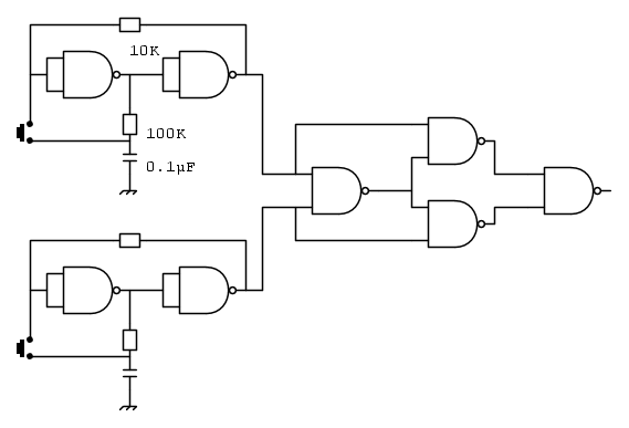

così forse?
I 4 gates a destra, tradizionalmente servono a realizzare uno xor con mezzi di fortuna;
in ingresso allo xor ho aggiunto 2 toggle.
All'accensione sull'uscita dovrebbe, salvo errori, realizzarsi un livello basso che muterebbe
alternativamente ad ogni pulsantata.

ma non credo che vada bene questo circuito
tonnoto, perhè a quanto sembra l'OP vuole che il pulsante che fa la prima funzione, sia solo quello a fare la seconda.
Speriamo che ci delucidi maggiormente e in modo chiaro come lo vuole

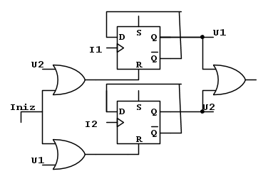

Propongo questo
I1 e I2 sono gli ingressi (opportunamente
filtrati com antirimbalzo) e l'uscita (U1+I2)
il comando LED. E' previsto un impulso di
inizializzazione (Iniz) per resettare i FF
all'atto dell'alimentazione.

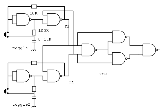

così?
all'accensione T1, T2 sono alti e toggle1 e toggle2 sono abilitati.
Se toggle1 è azionato, T1 va basso disabilitando toggle2 e forzando T2 alto; quindi solo toggle1 potrà
ripetere l'operazione.

Il circuito che hai postato, e che ho rimosso, non funziona, hai una corsa critica, se va bene oscilla!
