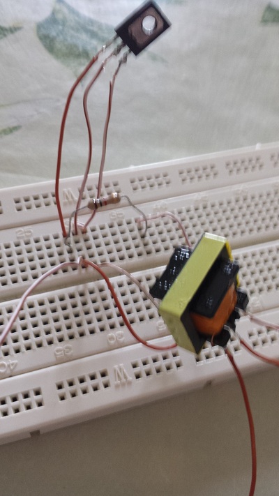

Traendo spunto dai vari articoli,sono riuscito a realizzare il circuito.
Non riesco a capire il motivo per cui, sul secondario del trasformatore, il multimetro non mi permetta di visualizzare la tensione ac in uscita. Mi ha fatto saltare il fusibile dopo pochi secondi dalla misurazione.Provando con un tester Analogico ho rilevato una tensione di 800 vac.A me sembra improbabile per un trasformatore così piccolo.
Potreste aiutarmi in merito?forse sbaglio qualcosa.

a.- quale circuito hai realizzato?
b.- quale fusibile è "saltato"?
c.- il multimetro che hai usato è in grado di misurare una ca alla frequenza dell'oscillatore?
d.- quale trasformatore? e, in particolare, cosa hanno a che fare le dimensioni del trasformatore con la tensione al secondario (se non una relazione col volume del numero di spire)?
Certamente sbagli qualcosa, in primo luogo, sfortunatamente, a presentare domande a cui , dati gli elementi forniti, nessuno può dare risposta.

il circuito che ho realizzato,l'ho estratto da una di quelle racchette acchiappazanzare.
Siccome non trovavo il trasformatore in commercio,ho preso spunto da quello.
il mio scopo è quello di accendere una lampadina a neon o una lampadina da tavolo.Tutto qui.
In ingresso,applicando 3,4 volt vorrei ottenere in uscita una tensione di 220 o poco più in CA.
il circuito in oggetto è allegato sotto..
Il problema è che misurando la tensione sul secondario del frasformatore,non riesco a visualizzarla a tal punto che si è guastato il multimetro.
Vorrei capire cosa ho in uscita.

Visto l'uso al quale è preposto l'articolo dal quale hai prelevato il trasformatore direi che con ogni probabilità siamo sull'ordine dei kV ...
direi uno scopo piuttosto utopistico con il materiale che hai usato
vendono dei circuitini appositi per portare da bassa ad alta tensione (DC DC Booster) ma arrivano a circa 200mA (quelli che ricordo), non sarebbe molto, ma molto, ma molto più semplice (se lo scopo è far luce) usare dei LED ed evitare tutto l'accrocchio ? Non è che lo scopo, invece, sia simile ma non sia esattamente quello ?

devo solo poter accendere un piccolo neon.
Nulla di più.
Possibile che esca una tensione cosi elevata?
io volevo raggiungere i 200v ac.
Nulla di più.

Ma che neon vorresti accendere ? di quelli che vanno direttamente a 220 V (una lampadina) o di quelli che han bisogno di reattore e starter (un tubo) ?
Le vecchie lampade portatili al neon avevano un circuito come quello che vorresti fare, ma di sicuro erano alimentate a più di 3.3 V, quindi non potresti sfruttare uno di quei circuiti
Ah, quasi dimenticavo, 220 V AC da ottenere .... ma a che frequenza ? di sicuro per avere i 50 Hz ti serve un approccio diverso dagli accrocchi che hai trovato sotto forma di schema in rete
