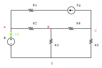

In questo circuito
Ho un generatore di corrente in serie con un resistore e il prof ci ha detto che quando scriviamo la matrice dei coefficiente la relativa conduttanza del resistore in serie si deve omettere, quindi ottengo questa matrice dei coefficienti.
\begin{bmatrix} G_{2} &-G_{2} &0 \\ -G_{2}&G_{2}+G_{3}+G_{4} &-G_{4} \\ 0& -G_{4} &G_{4}+G_{5} \end{bmatrix} e il risultato mi torna.
Però in quest'altro circuito
ossia il duale di quello precedente generatore di tensione in parallelo con resistore se applico il metodo questa volta degli anelli in senso orario senza considerare la resistenza in parallelo al generatore di tensione la matrice associata è
\begin{bmatrix} R_{2}+R_{3} &-R_{3} \\ -R_{3}& R_{3}+R_{4} \end{bmatrix}
Però quando a vado a calcolare la corrente che scorre lungo il generatore non mi torna...

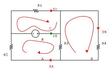

ciao,
conosco il metodo dei nodi, non quello delle maglie. Provo a dire la mia (dopo un rapido studio su wikipedia :D ). Prendo in prestito il tuo circuito e lo ingrandisco un po' :-) .
Scrivendo la matrice 2x2 come hai fatto trovi le due correnti I_A e I_B. Per calcolare la corrente nel generatore devi tenere conto della corrente I_C che puoi calcolare con la legge di Ohm
I_C = - \frac{E}{R_1}
I_E = I_A - I_C
Se vuoi fare tutto con la matrice puoi scrivere
\begin{bmatrix}
R_2+R_3 & -R_3 & 0\\
-R_3 & R_3 + R_4& 0\\
0 & 0 & R1
\end{bmatrix} \cdot \begin{bmatrix}
I_A\\
I_B\\
I_C
\end{bmatrix} = \begin{bmatrix}
E\\
0\\
-E
\end{bmatrix}
dove l'ultima riga rappresenta l'equazione della corrente I_C vista prima.
Io ho provato a mettere dei numeri e il risultato sembra giusto.
Ti consiglio di dare dei valori (inventati) ai componenti e provare a fare i conti.

[3] Re: Dubbio metodi anelli/nodi
Messaggioda Foto UtenteIsidoroKZ » 17 dic 2016, 1:10
Fab996 ha scritto:Ho un generatore di corrente in serie con un resistore e il prof ci ha detto che quando scriviamo la matrice dei coefficiente la relativa conduttanza del resistore in serie si deve omettere,
...ossia il duale di quello precedente generatore di tensione in parallelo con resistore se applico il metodo questa volta degli anelli in senso orario senza considerare la resistenza in parallelo al
Se vuoi considerare che una resistenza in parallelo a un generatore di tensione e` il duale di un generatore di corrente con in serie una resistenza, allora devi anche usare il metodo duale di soluzione, non correnti alle maglie ma potenziali ai nodi. In questo caso la resistenza parallela al generatore di tensione non entra nel calcolo delle tensioni ai nodi.

[5] Re: Dubbio metodi anelli/nodi
Messaggioda Foto UtenteMarkyMark » 19 dic 2016, 9:02
Foto UtenteFab996 ha scritto:...perché quando ho una resistenza in serie con un generatore di corrente applico il metodo nodi senza considerare la resistenza ?
Primo circuito
Metodo dei nodi
In questo caso bisogna usare il metodo dei nodi modificato in quanto non tutti i rami sono trasformabili in un equivalente Norton. Si aggiunge una incognita (la corrente che scorre nel generatore di tensione) quindi serve una equazione in più: si usa l'equazione costitutiva del generatore di tensione. Essendo il nodo D collegato a uno dei terminali del generatore di tensione lo scegliamo come riferimento per evitare di introdurre supernodi o altre cose strane :D .
Si fa il bilancio delle correnti per ogni nodo usando le tensioni nodali come incognite:
Nodo A
I_g+I_E+ \frac{V_{BA}}{R_2} = 0
Nodo B
\frac{V_{BA}}{R_2} + \frac{V_B}{R_3} + \frac{V_{BC}}{R_4} = 0
Nodo C
I_g + \frac{V_{CB}}{R_4} + \frac{V_C}{R_5} = 0

[6] Re: Dubbio metodi anelli/nodi
Messaggioda Foto UtenteIsidoroKZ » 19 dic 2016, 14:04
Se poi invece bisogna fare i conti semplici, perche' si e` durante un esame, si scrivono solo le due equazioni dei nodi B e C, in cui l'incognita e` VB e VC,
Nodo B
\frac{V_{B}-E}{R_2} + \frac{V_B}{R_3} + \frac{V_{B}-V_C}{R_4} = 0
Dove E e` un dato e quindi un termine noto e si ha
\frac{V_{B}}{R_2} + \frac{V_B}{R_3} + \frac{V_{B}-V_C}{R_4} = \frac{E}{R_2}
Nodo C
I_g + \frac{V_{C}-V_B}{R_4} + \frac{V_C}{R_5} = 0
Ig e` anche lui un termine noto e va a destra
\frac{V_{C}-V_B}{R_4} + \frac{V_C}{R_5} = -I_g
A questo punto si hanno due equazioni in due incognite e si risolvono in fretta. POI, separatamente, si calcolano le correnti ed eventualmente la tensione ai capi di Ig, e per questo conto serve il valore di R1
