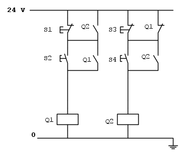

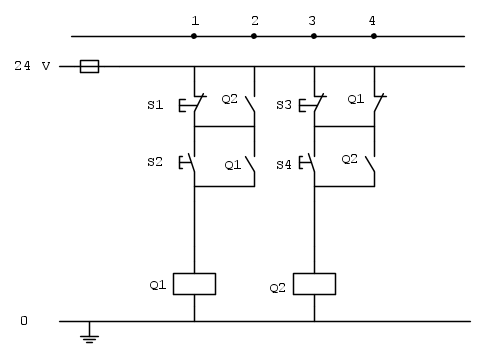

D9 nello schema elettrico seguente,il contattore Q2:
a)si può eccitare solo se Q1 è eccitato
b)si può eccitare solo se Q1 è diseccitato
c)non rimane autoalimentato se Q1 è eccitato
d)non si può mai eccitare

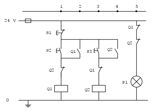

D10 Nello schema elettrico seguente, la lampada di segnalazione P1:
a)si accende con Q1eccitato e Q2 diseccitato
b)si accende con Q1 e Q2 diseccitati
c)si accende con Q1 diseccitato e Q2 eccitato
d)si accende con Q1 e Q2 eccitati

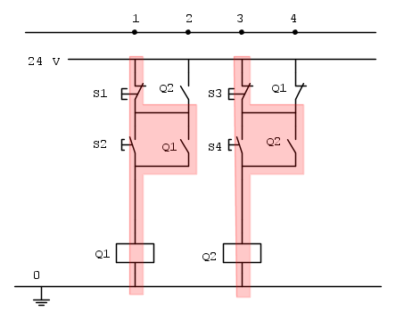

D11Nello schema elettrico seguente:
a)Q1 si può eccitare con Q2 eccitato
b)Q2 si può diseccitare con Q1 eccitato
c)Q1 e Q2 non si possono eccitare contemporaneamente

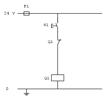

D12 dato il seguente schema elettrico,premendo S1:
a)Q1 si eccita e si autoalimenta
b)si verifica una vibrazione della parte mobile del nucleo del contattore
c)Q1 si eccita e rimane eccitato finché si mantiene premuto il pulsante S1
d)Q1 rimane diseccitato

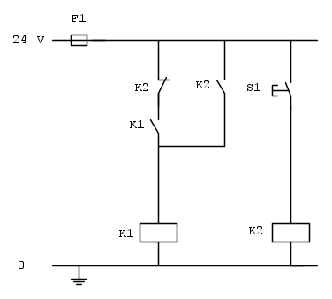

D13 dato il seguente schema elettrico:
a)K1 si eccita e rimane eccitato finché il pulsante è premuto
b)K1 si eccita e si autoalimenta
c)K1 non si eccita mai

Le mie risposte, correggetemi se sbaglio(speriamo di averci azzeccato):
D9 - b)
D10- b)
D11- c)
D12- d)
D13- a)

D9 - b) -ok
D10- b)-ok

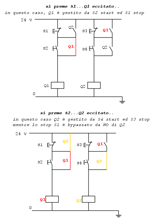

D11- c)- vedi disegno
D12- d) -ok
D13- a) -ok

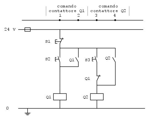

D11
[4] Re: Esercizi Libro Barezzi Impianti elettrici industriali 2
Messaggioda Foto Utenteenea » 15 dic 2016, 21:18
Grazie Mir!... scusa però non capisco ...la tua evidenziazione...
Sono indipendenti ?
il contatto NO di Q2 al punto due e il contato NC di Q1 al punto 4 non hanno nessun valore?

Messaggioda Foto Utentemir » 15 dic 2016, 21:45
il contatto di NO di Q2 in derivazione al pulsante di stop S1, lo bypassa quando Q2 è eccitato pertanto controlla lo stato di stop di Q1 anche lo stato di Q2, viceversa vale il discorso per il contatto NC di Q1 in derivazione sul pulsante di stop S3

Messaggioda Foto Utentemir » 16 dic 2016, 12:06
gabrisav ha scritto:Quindi la risposta quale è? A,B,o C?
La domanda allo schema D11
era:
osservando lo schema si può rispondere: a) si ,è possibile eccitare Q1 con Q2 eccitato; b) si,è possibile diseccitare Q2 con Q1 eccitato; c) NO, a meno di premere contemporaneamente i pulsanti di start S2-S4.
