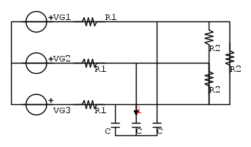

Dato questo circutio
con queste specifiche, V_{eff}=220 V,R_{1}=100m\Omega,R_{2}=1k\Omega,C=\frac{10}{314}\mu F,\omega=314rad/s,quindi le relative impedenze sonoe z_{R1}=100m\Omega,z_{R2}=1k\Omega,z_{c}=\frac{-j}{10}\mu Fdevo calcolare il modulo della corrente i sul condensatore centrale.
Passo a stella quindi R_{2}=\frac{1000}{3}.Poi siccome il carico è simmetrico ed equilibrato scompatto il circuito in monofase e ottegno
Applico il metodo degli anelli in senso orario e ottengo:
\begin{bmatrix} Z_{R1}+Z_{C} &-Z_{C} \\ -Z{C}&Z_{R2}+Z_{C} \end{bmatrix}\begin{bmatrix} I_{1}\\ I_{2} \end{bmatrix}=\begin{bmatrix} V_{eff}\\ 0 \end{bmatrix}.
Quindi sostituendo i numeri viene il seguente sistema:
\left\{\begin{matrix} (0,1-100000j)I_{1} &+100000jI_{2} &=220 \\ -100000jI_{1} & (\frac{1000}{3}-100000j)I_{2} &= 0 \end{matrix}\right.
Ottenendo come risultati I_{1}=-0.00000183+0.0011j,I_{2}=-0.00000183-0.0011j
Non continuo in quanto penso che il risultato al quale sto arrivando sia errato..

Per quale motivo dovrebbe essere errato?
(Nella matrice comunque per -Z_C hai messo due segni diversi)

Premesso che la Zc che hai calcolato e` tutta sbagliata (uF?), ragionando col pallottolliere, la Zc sara` molto piu` alta del valore di R2. Molto. R1 e` parecchi ordini di grandezza inferiore ad R2, quindi dara` un contributo trascurabile per la prima stima, ossia, una c.d.t. insignificante. Quindi, restano 220 V rapportati ad una Zc dalle parti del 10^5

admin ha scritto:(Nella matrice comunque per -Z_C hai messo due segni diversi)
Ah si mi è sfuggito, allora i risultati sarebbero I_{1}=0.65+0.002j,I_{2}=-065+6.59*10^{-7}j, quindi i=I_{1}-I_{2}=1.30+0.002j, quindi il modulo è i=1.30, però è calcolata sulla prima linea, come la calcolo sulla seconda linea? Da quanto ho capito il modulo rimane lo stesso, ma devo aggiungere lo sfasamento di 120 gradi, come lo aggiungo ?
Attenzione: quella è una impedenza e si misura in \Omega e non in \mu F

CarloCoriolano ha scritto:Premesso che la Zc che hai calcolato e` tutta sbagliata (uF?)
Ho calcolato zc in questo modo C=\frac{-j}{\frac{10\omega}{314}\mu}=>\frac{-j}{0.00001}=>-10000j, dove \mu è micro e \omega=314

Se: C=\frac{10}{314}\mu F e \omega =314 \ rad/s l'impedenza risulta
Z_C= -j\frac{1}{\omega C}=-j\frac{1}{314\cdot \frac{10}{314}\cdot 10^{-6}}=-j\frac{1}{10^{-5}}=-j10^{5}\Omega

CarloCoriolano ha scritto:Di sviste ce ne sono anche in [6], da non fare assolutamente in un corso universitario, ma almeno il modulo di Zc finalmente e` piu` ragionevole.
Non capisco quale sia l'errore scusa z_{c}=\frac{-j}{\omega c}=>\frac{-j}{314(\frac{10}{314}\mu)}=>\frac{-j}{0.00001}=>-100000j
