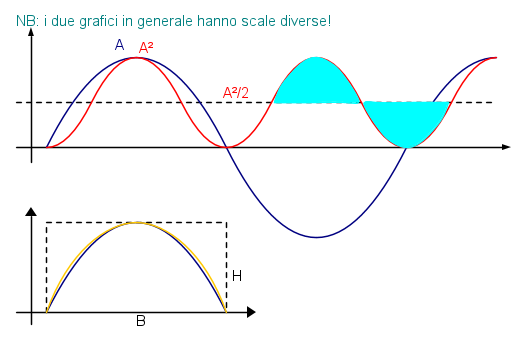

Messaggioda Foto UtenteIsidoroKZ » 28 dic 2016, 23:12
Ma ricordare che una funzione sinusoidale al quadrato e` una funziona che va da 0 a 1 (simmetrica rispetto al valore 0.5), formata da un valor medio di 1/2 e un contributo sinusoidale con ampiezza picco picco unitaria e frequenza doppia?
Dopo di che una sinusoide integrata su un numero intero di periodi da` contributo nullo e rimane solo il contributo 1/2.
Se ci si ricorda di questo grafico qui sotto (blu segnale sinusoidale di ampiezza A e rosso il suo quadrato) e ci si ricorda che le due aree azzurre sono uguali, fare gli integrali dei quadrati delle funzioni sinusoidali diventa semplice.
EDIT: ho modificato l'indicazione delle ampiezze sulla figura, cosi` e` piu` generale
E gia` che ci siamo altre due aree che possono venire a taglio, come dice il Manzoni. Nella seconda parte della figura c'e` un rettangolo di base B ed altezza H, e la sua area e` ovviamente BxH. Se si considera la parabola "inscritta" in quel rettangolo, curva gialla, (NB: gli estremi della parabola di cui si calcola l'area devono passare per zero), la sua area vale \frac{2}{3}B\times H e questo era un risultato gia` noto agli antichi greci. Se nello stesso rettangolo si inscrive MEZZO periodo di sinusoide, curva blu, si vede che l'area di mezza sinusoide e` appena minore dell'area della parabola. Essendoci delle sinusoidi di mezzo, ci sara` in ballo anche pi greco, e l'area della sinusoide, che e` piu` stretta della parabola, vale \frac{2}{\pi}B\times H.
Ovviamente bisogna fare una volta per tutte gli integrali dei due casi, poi ci si puo` ricordare a memoria le formule, risparmiando parecchio tempo ed errori.

Messaggioda Foto UtenteIsidoroKZ » 29 dic 2016, 1:21
Questo non e` un modo piu` intelligente, e` solo piu` rapido. L'integrale bisogna averlo fatto una volta nella vita, poi ci si ricorda del risultato. E` come il volume della sfera: non si fa l'integrale tutte le volte, ma una volta bisogna averlo fatto!
