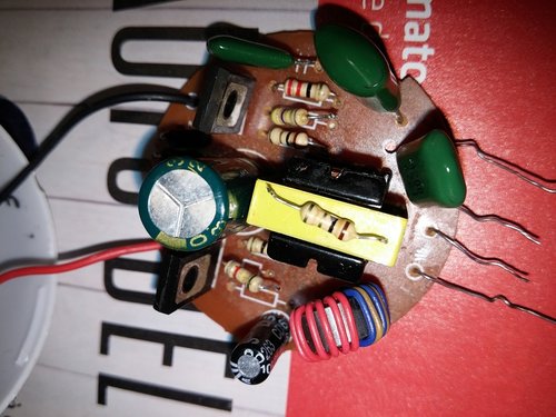

ho casualmente (ma non troppo) bruciato una lampada cfl della nuova germany
26W,6400K, 230V,50hz
ho sviluppato lo schema del PCB con fcd
in rosso i componenti non funzionanti
come potete notare, ho trovato il condensatore 152j guasto
la resistenza 1 dai colori marrone nero oro oro non funzionante
la resistenza 2 identica che funziona ma che ha dei valori diversi da quelli di identificazione
e una resistenza con colori giallo, viola, giallo, oro,( 470K) con valore misurato di 4,7k
non ditemi che devo cannibalizzarla perché non lo faccio anche se costa solo 2€

Due cose:
a) marrone, nero, oro, oro è 1ohm e non 0,1ohm
10 x 0,1 = 1 ohm - 5%
b) magari è banale, ma la resistenza da 470 k ohm la hai misurata nel circuito oppure hai sollevato almeno un terminale dal circuito stampato?
Se non la hai sollevata il valore potrebbe risultare non corretto perché in parallelo si trovano anche la 22 ohm e la giunzione B-C del transistor.
Stesso discorso per R2 che vede in parallelo avvolgimento, la 22 ohm e la giunzione B-E

ciao,
per R1 è senz'altro 1 ohm come dice Foto UtenteMariX e altrettanto ricontrollerei le misure.
Farei un'altra cosa, acquisterei un'altra lampada ( visto il costo ), ma non per adoperarla come lampada, ma come cavia per fare le misure dei componenti e confrontarle, visto che non sono chiari quelli che hai misurato.
Io ho provato a ridisegnare il circuito ( spero di non aver sbagliato, ricontrollalo) per seguire meglio il percorso della corrente, che ho evidenziato in rosso.
perché se si è bruciata la resistenza da 1 ohm dovrebbe essersi bruciato anche un transistor se non tutti e due e così anche l'altra resistenza.........
Ma è quel condensatore da 1500 pF che mi da dei dubbi, è effettivamente in corto-citcuito?

Messaggioda Foto Utentefausto61 » 30 dic 2016, 10:42
hai ....
non ho staccato un terminale per provare le resistenze
ma ho staccato completamente la resistenza R1, che non da segni di vita
dovrò smontare anche il condensatore 152j che non da segni
mi sono sbagliato con il valore dei colori marrone nero oro oro che è effettivamente 1 ohm
ma che si può confondere oro con argento, che è stato il colore della prima ricerca che ho fatto
che risulta 0,1 ohm
mi piace di più il disegno riconfigurato da setteali grazie
una prova che ho eseguito è stata quella di alimentare il circuito, riscontrando tensione su un solo
ingresso del tubo
ora non ricordo se era 1 e 2 o 3 'e 4
vado a fare le verifiche con i componenti staccati
esito verifiche
R1 di sicuro non va
R2 con staccato un piedino mi risulta 338 su multimetri digitali in scala provadiodi
in scala 200 ohm niente
in scala 2K niente
potrebbe essere 0,338 ohm
quindi con colori marrone nero argento argento?
il condensatore 152j mi segnala 1,43nF quindi ok

[6] Re: colori resistenze su cfl non reali
Messaggioda Foto Utentefausto61 » 30 dic 2016, 11:30
nell'attesa ho fatto una foto
con anche la R1 staccata in sfondo giallo
grazie setteali
Immagine
ho smontato il transistor e ho fatto le prove con il provadiodi
ho riscontrato che i due diodi disegnati da setteali sono in sequenza e non in antiparallelo
misurano tutti 0,720ohm

[9] Re: colori resistenze su cfl non reali
Messaggioda Foto Utentesetteali » 30 dic 2016, 16:31
scusa, ma non mi torna le misure che hai fatto sul transistor, credo che tu abbia invertito E con B !
il TO126 tenendolo sul piano, con i pin rivolti a te e la parte di metallo del C verso il piano, dalla tua sx trovi E-C-B.
Se metti il puntale positivo sulla B deve deve segnarti 0,6 sul C e 0,6V su E.
Poi essendoci il diodo tra E & C ti segnerà 0,6V anche tra E & C ( col positivo su E ).
Inoltre......quello che segna sul multimetro in prova diodo, non sono ohm, ma bensì volt, quello che segna è la giunzione in V del diodo, se fai le varie prove tra diodi al Ge, al Si, schottky , led ecc. ecc. vedrai le differenze .
