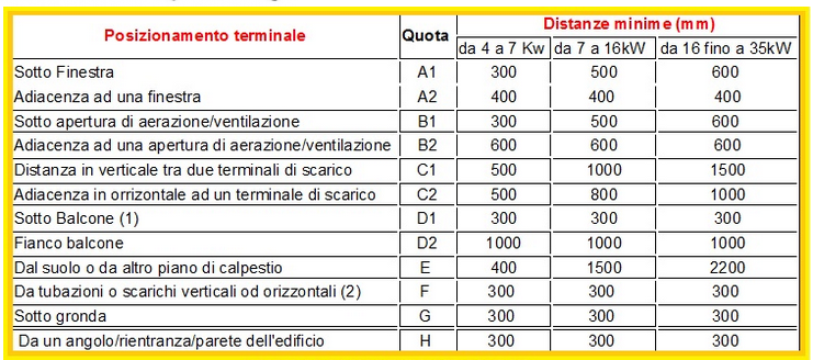

Puoi avere le risposte dal Decreto Legislativo 4 luglio 2014, n. 102.
archimede45 ha scritto:1) avendo lo scarico fumi in comune con gli altri utenti, e quindi (a quanto ho capito) non posso mettere una caldaia a condensazione all'interno [...]
E' ammessa la sostituzione di una caldaia a camera aperta che già scaricava in una canna fumaria collettiva condominiale (le caldaie a condensazione non si possono usare, in quanto i fumi sono più corrosivi delle caldaie non a condensazione).
2) spostando la caldaia all'esterno su un balcone (esposto a nord), è lecito avere lo scarico della eventuale caldaia a condensazione sotto al balcone dell'inquilino sovrastante
Le caldaie installate su balcone sono equiparate a quelle con scarico a parete, che già dal 2013 (Legge 3 agosto 2013, n. 90), non possono più scaricare a parete, ma solo sul tetto, a meno di qualche eccezione (edifici storici, impossibilità tecnica di raggiungere il tetto con lo scarico dei fumi). Inoltre, eventuali scarichi a parete già esistenti devono avere distanze minime dagli altri balconi e aperture.
In rete puoi trovare le relative tabelle, tipo questa:
Distanze minime.
