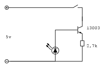

allora........
Puntale positivo ( rosso ) +B e -C = 0,6V
+B e -E = 0,6V
Puntale negativo (nero) -B e +C = nessuna tensione, misura infinita, NO 0V
-B e +E = nessuna tensione , misura infinita, NO 0V
Non mi torna nemmeno perché hai disegnato un diodo tra C & E , quando nel data-sheet del 1003 non c'è nessun diodo.
Alex

ho disegnato il diodo fra C ed E perché mi risulta una caduta di tensione di valore 0,540v E + ➜ C -
+B e -E = nessuna tensione

ma se sul data-sheet non riporta alcun diodo, il diodo che te trovi non dovrebbe esserci, allora c'è qualcosa che non quadra.
Prova a partire dal presupposto che quello che ti stiamo dicendo sia io che Foto Utentemir, sia da considerare giusto per le misure e quindi ci riproverei.... :mrgreen:
E' anche strano che tra +B & -E non ci sia nessuna giunzione, perché deve esserci !

riprovato B+ ➜ E- = polarizzazione inversa
se vuoi ti mando foto
verifica
ho invertito i puntali su 5 transistor 13003 e tutti si comportano allo stesso modo
E+ B- = polarizzazione diretta 0,540v

ho eseguito le prove suggerite sui transistor 13003
ho messi tutti i transistor in fila su un foglio A4 con la parte metallica rivolta verso il foglio e i piedini rivolti verso di me
quindi, da sx piedino 1 E, piedino 2C, piedino 3 B
il tester su prova diodi
tutti e 5 i transistor rilevano una caduta di tensione su:
E+ ► C- = 0,680v
E+ ► B- = 0,700v
tutte le altre prove non hanno dato segni di caduta di tensione
solo sul transistor che ho smontato dalla lampada si aggiunge una caduta in +
B+ ► C- = 0,790v
premetto che tutti i transistor sono stati smontati da lampade guaste
secondo me non ci sono transistor buoni O_/
salvo che il datasheet non sia il suo
se al posto dell' E metto il B
tutto quadra

In ogni modo ho fatto altre ricerche sul transistor ed ho trovato che ha anche il diodo tra C ed E.
http://alltransistors.com/transistor.ph ... stor=59514
Perciò qualcosa in più si è trovato :mrgreen:
Volevo saper una cosa e cioè se misuri un diodo 1N4007 , quando il multimetro ti segna 0,6V il puntale rosso è sul K o sull'A ?

come hai fatto a trovare quel datasheet
sai quante ricerche ho fatto per trovare un datasheet sul 13003 cinese
perché, secondo me i piedini E B sono invertiti
comunque ti aggiorno sui processi
ho trovato una seconda lampada uguale a quella in questione, ha la stessa marca e stessa potenza
solo che non andava perché c'era il tubo fluorescente che da un lato era nero
misurando la resistenza su quel lato, risultava bruciata
ho montato sul bulbo della lampada 2 il tubo fluorescente della lampada 1 (quella in discussione) ed ora funziona
con due difettose ne ho fatta una funzionante
non la potrò usare per l'esterno perché ho trovato la lampada 2 con dei moscerini interni e durane lo smontaggio le plastiche di giunzione si sono un po' deformate.
le giornate con la nebbia non sono proprio ideali per queste lampade, specialmente in pianura padana
se misuro un diodo 1N4007 metto il puntale positivo sull'A e il puntale negativo sul k
altrimenti non vedo la caduta di tensione di 0,600v
mi piacerebbe sapere alcune procedure di funzionamento dello schema della lampada
ma forse chiedo troppo
ciao O_/
aggiorno per ulteriori prove eseguite sul 13003
ho messo il 13003 su breadboard
e come dai sospetti i pin E B sono invertiti
la prova l'ho fatta con alimentatore da 5v
secondo voi può funzionare il transistor in configurazione?
il transistor è E C B
se inverto : B C E funziona
