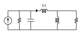

In un circuito in regime sinusoidale mi viene chiesto di calcolare la potenza complessa assorbita dall'induttore L1 . Il mio risultato ha parte reale e parte immaginaria . Tuttavia , so che un induttore assorbe solo potenza reattiva , per cui mi aspetto solo una parte immaginaria.
Ho sbagliato i calcoli oppure è normale che io mi trovi una parte reale e devo semplicemente eliminarla una volta giunto al risultato ? Scusate per la domanda magari banale , grazie O_/

Messaggioda Foto Utenteadmin » 31 dic 2016, 19:52
\begin{array}{l}
{{\dot U}_L} = U\angle \alpha \\
{{\dot I}_L} = I\angle \left( {\alpha  - 90^\circ } \right)\\
\dot S = {{\dot U}_L}{{\hat I}_L} = U\angle \alpha  \times I\angle \left( {90^\circ  - \alpha } \right) = UI\angle 90^\circ  = {\rm{j}}UI
\end{array}

Messaggioda Foto UtenteMarcoD » 31 dic 2016, 20:20
Ho sbagliato i calcoli oppure..
Penso di si.
Se il generatore è ideale di tensione, la R e la C in parallelo a sinistra sono ininfluenti sul resto del circuito.

Messaggioda Foto UtenteIsidoroKZ » 31 dic 2016, 20:49
Foto UtenteMarcoD quello e` un generatore di corrente con il simbolo americano.
Foto UtenteAleSof come hai calcolato la potenza? Con un bipolo basta sapere la tensione ai suoi capi o la corrente che lo attraversa (e in caso di bipolo qualunque fare tanta attenzione :-) )

Messaggioda Foto UtenteAleSof » 2 gen 2017, 0:27
@IsidoroKZ Sono passato al circuito di impedenze , ho trovato la corrente che scorre attraverso l'induttore con un partitore di corrente e serie-parallelo . Dopodiché ho : P=VI^*=ZI^2 .
@mir Domani provvedo a leggere l'articolo di admin grazie per la segnalazione
@Admin Si è quello che intendevo , prendo la tua risposta come un : hai sbagliato i calcoli ? :)

Messaggioda Foto UtenteIsidoroKZ » 2 gen 2017, 3:58
AleSof ha scritto:@IsidoroKZ Sono passato al circuito di impedenze , ho trovato la corrente che scorre attraverso l'induttore con un partitore di corrente e serie-parallelo . Dopodiché ho : P=VI^*=ZI^2 .
Sicuro di quella formula? P=VI^*=(ZI)I^*=Z I I^*=? Occhio all'asterisco!

Messaggioda Foto UtenteAleSof » 2 gen 2017, 11:37
Giusto , dovrebbe essere : P=Z|I|^2
