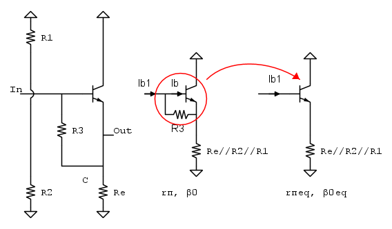

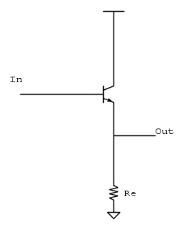

Messaggioda Foto UtenteIsidoroKZ » 2 gen 2017, 21:22
rugweri ha scritto:Buongiorno :D
Continuando a studiare "The art of electronics", mi sono imbattuto in questo circuito:
Sai calcolare l'impedenza di ingresso di questo altro circuito? Nota che non c'e` nessuna rete di polarizzazione
Supponi di conoscere del transistor \beta_0, r_\pi e g_m

Messaggioda Foto Utenterugweri » 3 gen 2017, 1:40
Provo a procedere per logica (al momento non ho a disposizione un foglio per disegnarmi il circuito equivalente): tra base ed emettitore la tensione è di un "diode drop" ~0.6V (il circuito che mi proponi ha la funzione di un emitter follower, suppongo, quindi possiamo porre che la polarizzazione della giunzione base-emettitore sia diretta) e tale rimane, per cui una variazione v_i su V_B = V_{in} si riflette sulla tensione tra emettitore e massa. Lavorando solo sulla variazione, questo vuol dire che
i_e = (\beta_0 + 1) i_b = \frac{v_i}{\frac{r_{\pi}}{\beta_0} + R_E}
(Do per scontata la relazione r_e = \frac{V_T}{I_C} = \frac{r_{\pi}}{\beta_0}). Da ciò ricavo che:
Z_{in} = \frac{v_i}{i_b} = (\beta_0 + 1) \frac{v_i}{\frac{v_i}{\frac{r_\pi}{\beta_0} + R_E}} = (\beta_0 + 1)(\frac{r_\pi}{\beta_0} + R_E)
Ho ragionato bene? :D

Messaggioda Foto UtenteIsidoroKZ » 3 gen 2017, 4:58
Si`, solo un dettaglio sulla re che vale r_e=\frac{V_T}{I_E} non diviso IC, e quindi il denominatore della frazione viene
Z_in = \frac{v_i}{i_b} = (\beta_0 + 1) \frac{v_i}{\frac{v_i}{\frac{r_\pi}{\beta_0+1} + R_E}} = (\beta_0 + 1)(\frac{r_\pi}{\beta_0+1} + R_E)=r_\pi+(\beta_0+1)R_E
Ho barato un pochino, ma poco poco :-) Si poteva fare direttamente con una equazione alla maglia con il circuito equivalente a pi greco ibrido.
A questo punto prendiamo il circuito di bootstrap nella banda di lavoro, in cui il condensatore puo` essere considerato un cortocircuito. Il circuito quindi diventa il secondo della figura, con un transistore che ha la stessa r_\pi e lo stesso \beta_0 del transistore iniziale.
Ora considera solo il transistore con la resistenza R3, e cerchiamo un transistore equivalente del transistore originale e della sola R3.
R3 e` in parallelo a rpi, ed e` come se il transistore avesse una rpiequivalente pari a r_{\pi eq}=R_3/\!/r_\pi. Inoltre di tutta la corrente Ib1 che viene mandata nella base, solo una frazione Ib va nella base, I_b=I_{b1}\frac{R_3}{R_3+r_\pi} per cui il beta equivalente vale \beta_{0eq}=\beta_0\frac{R_3}{R_3+r_\pi}.
Ora si conoscono i parametri equivalenti del transistore della terza figura, di cui si puo` calcolare l'impedenza di ingresso: Z_{in}=r_{\pi eq}+(\beta_{0 eq}+1)(R_e/\!/R_1/\!/R_3) riutilizzando un risultato gia` noto.
Se si deve sviluppare l'espressione analitica probabilmente ci sono metodi piu` veloci, ma per il calcolo numerico questo se la cava egregiamente. Da notare che e` un metodo esatto, non ci sono approssimazioni, mentre mi pare che in quello proposto dallo Horowitz Hill ci sia di mezzo il teorema di Miller usato in forma approssimata (o qualche teorema sul calcolo delle impedenze dei sistemi retroazionati).

[20] Re: Gain di un bootstrapped emitter follower
Messaggioda Foto UtenteIsidoroKZ » 3 gen 2017, 9:35
Senza bootstrap, quindi con sole R1 ed R2 collegate direttamente alla base, l'impedenza di ingresso diventa Z_{in}=R_1/\!/R_2/\!/(r_\pi+(\beta_0+1)R_e) e l'alta impedenza di ingresso dovuta al termine \beta_0 R_e viene notevolmente abbassata dalle resistenze R1 ed R2.
