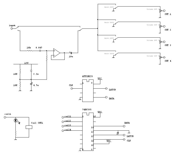

[6] Re: Guitar output switch
Messaggioda Foto Utenterugweri » 7 gen 2017, 10:33
claudiocedrone ha scritto:il segnale uscente dai pedalini dovrebbe essere già bufferato. O_/
Purtroppo molti pedali sono "true-bypass" (in estrema sintesi, piuttosto che un buffer è prevista la "deviazione" su un percorso interno al pedale separato dal circuito dell'effetto)...
Comunque, Ira83, quello che serve a te è commercialmente noto come ABY SWITCH (qui trovi qualche esempio di buonissima qualità). Qui puoi vedere lo schema di uno switch passivo (l'alimentazione serve solo per illuminare i LED), ma ce ne sono anche di attivi (e io personalmente li preferisco).

[7] Re: Guitar output switch
Messaggioda Foto UtenteEcoTan » 7 gen 2017, 10:56
ira83 ha scritto:se volessi aggiungere un uscita, ovvero un totale di 3 uscite, esistono relay da PCB a tre vie?
Se intendi 3 destinazioni diverse fra cui comandare 1 scelta, non è che occorrono 3 vie bensì 3 posizioni, o giustamente più relè in cascata.

Messaggioda Foto Utenteira83 » 7 gen 2017, 11:43
Si parte sempre con un idea semplice e ora ho pensato che tanto vale fare un lavoro completo dove ho:
2 Relè dpdt dual coil (quindi è come avere 4 switch)
1 attiny25 che gestisce gli scambi (in successione 1-2-3-4)
1 buffer (bypassabile) in ingresso
led che mi informa di quale uscita è attiva
regolazione volume indipendente per ogni uscita
ogni uscita disattivata è a GND in modo da evitare possibili disturbi sui finali
Che ve ne pare? consigli o migliorie? secondo voi il shift register posso anche eliminarlo e sfruttare direttamente 4 uscite dell'attiny?

[9] Re: Guitar output switch
Messaggioda Foto Utenteclaudiocedrone » 7 gen 2017, 20:24
:-) Foto Utenterugweri, riguardo il true bypass hai ragione e anche è da molto tempo di moda trasformare i pedali commerciali in true bypass basandosi sull'orrenda troiata audiofilitica che gli switch elettronici si mangiano il segnale... mi sono però basato sul fatto che l'OP aveva scritto che con collegamento "diretto" non aveva riscontrato problemi; ad ogni modo visto che la discussione si sta elettronicamente complicando troppo per le mie labili cognizioni e che un Attiny non so nemmeno cosa sia :mrgreen: mi ritiro in buon ordine e lascio l'OP in mani di gran lunga migliori delle mie. O_/
